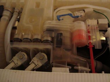

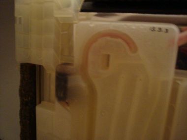

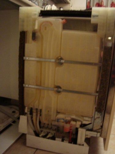

Hierbij wat afbeeldingen. Zo te zien is er aardig wat vervuild. Wat is de meest makkelijke manier om het labyrint er uit te halen? Het geheel losschroeven? De vlotter durf ik niet zo goed los te halen, ik zie niet goed hoe deze bevestigd is.
Jan,
naar mijn idee draaien de spoelarmen wel. Vlotter is inmiddels toch los en schoon. Labyrinth is bijna schoon. Ideaal dat KLUSIDEE! Dan de spullen nog terugzetten :? . Of denk je dat het goed is om ook iets met de spoelarmen te doen?
U moet wel zeker weten dat ze draaien, als de ciculatiepomp het niet doet door verstopping of b.v. een defecte condensator blijft de vaat ook vuil en blijft de zeep in het bakje plakken.
Ja hoor, de sproeiarmen draaien prima. De vaatwasser doet het naar mijn idee weer. Het is nog de vraag of het zeepbakje wel goed leeg wordt gespoeld. U hoort er van.
Nadat ik de vaatwasser heb teruggezet heb ik al twee keer een zeer schone vaat gekregen. Heerlijk! Hartelijk dank voor meedenken en voor dit ideale forum!
