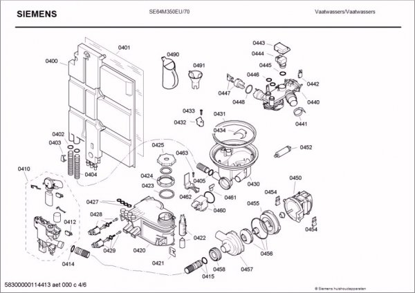

Vervolgens alle schroeven verwijderd en de veer van de deur losgehaald volgens die "Anleitung zur Demontage von Umwalzpump.pdf"
Nu kon ik de witte onderbak laten zakken.
Het ophanging rubbers van de circulatiepomp motor (0454 00171596) verwijderd.
De draden van de motor losgehaald.

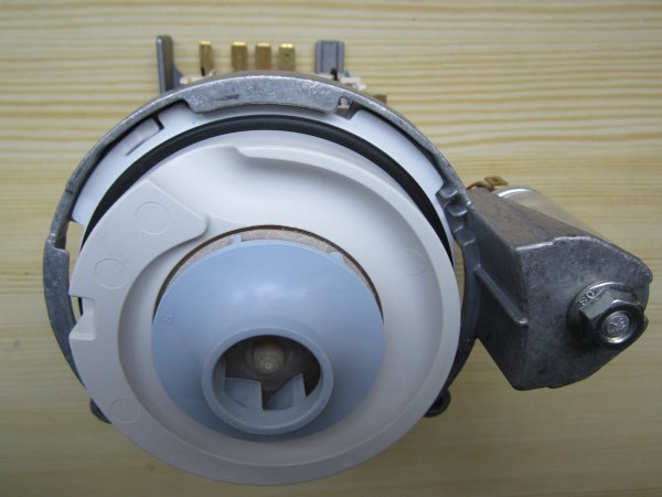

Dan volgens punt 9 van "Anleitung zur Demontage von Umwalzpump.pdf" met een schroevendraaier rechts boven bij de motor (0450 00489652) het lipje indrukken en de motor kan naar rechts draaien, maar ik krijg hem niet los.
Hoeveel centimeter moet de motor naar rechts gedraaid worden wil die los komen.
Het is toch de bedoeling dat het "Huis bovenzijde" (0457 00481562) met de Pakking (0458 00171598) blijft zitten aan de kuip (0430 00267774) en Slangklem (0441 00172272) aan het verwarmingselement?
Vandaag is het toch gelukt om de motor los te krijgen.
De motor 38 mm naar rechts draaien als het lipje is ingedrukt met een schroevendraaier.
Verder zal die ook niet gaan.
Dan naar voren trekken dit ging wat moeizaam omdat rubberpakking vastplakte.
Het "Huis bovenzijde" met de Pakking is blijven zitten aan de kuip en Slangklem aan het verwarmingselement?
Zo ziet het eruit.

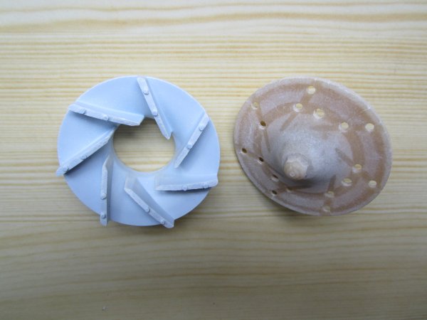

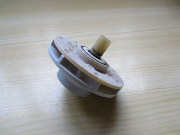

De "Dichtset" losgeschroefd.
Maar het zijn 2 lossen delen geworden dus toch afgebroken.

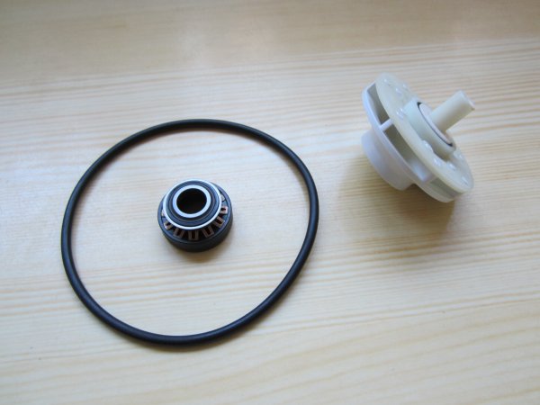

Vandaag een bestelling van de Dichtset (0456 00419027) gedaan. Hopelijk is dit het probleem.
Hallo S.oldeerbout,
Het was toch de Dichtset, deze is nu vervangen en de vaatwasser is weer als nieuw.
De sproeiarmen draaien weer en het water wordt ook weer warm.
Het water hoor je weer met kracht tegen binnenkant klotsen.
Het display komt weer op 0 uit.
De Dichtset.
