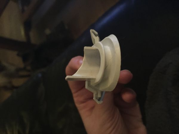

Vaatwasser Siemens pompt niet. Los onderdeel
Mijn Siemens inbouwvaatwasser pompt niet meer
Filters en zeef gereinigd maar geen resultaat

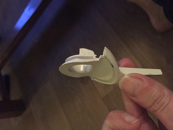

Dit onderdeel liet los / lag los Het lijkt afgebroken
Wat is het ? Kan ik het los bestellen en hoe monteer ik het

Denk niet afgebroken maar moet wel teruggeplaatst worden anders zal toestel niet afpompen.
Verwijderen al het water onder de zeef.
Nu zal je als je hoofd in de kuip steekt een afvoerpompschoep zien zitten.
Het kapje met de hendel naar boven erin zetten en de hendel moet vervolgens onder een plastic nokje komen te zitten om loslaten te voorkomen.
