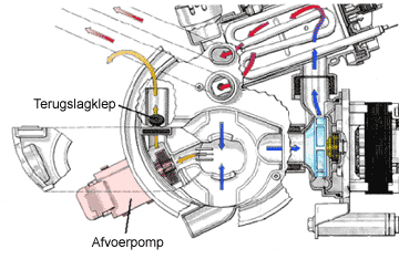

Ik vond wat gegevens van een verwant merk, waarvan het rondpomp-/afvoerpomp-systeem lijkt op dat van jouw vaatwasser, zoals ik hem ik in de Quickfinder zie.
Daarin staat het volgende probleem en de bijbehorende eventuele oorzaken:
Pomp loopt hoorbaar, maar verplaatst weinig of geen water
1. Zeefsysteem verstopt;
2. Aanzuiggedeelte van de pomp vervuild;
3. Terugslagklep in de uitloop zit vast;
4. Afvoerslang is verstopt.
Hiervan lijkt me met name 3 een goede kanshebber: een vastzittende terugslagklep.
Hieronder een schets van de pomp met terugslagklep.
Ik weet niet in hoeverre dit exact overeenkomt met jouw vaatwasser, en al helemaal niet hoe je bij de terugslagklep zou moeten komen.
Maar misschien heb je er toch wat aan...

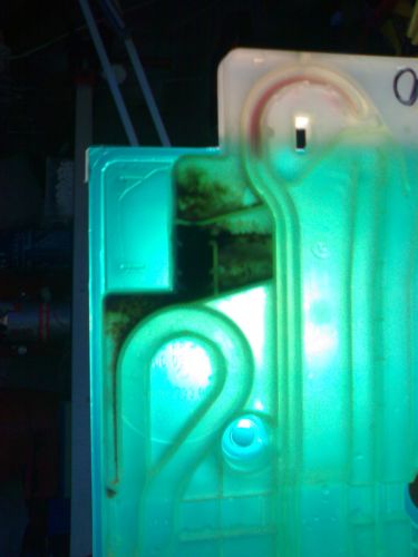

Verwijder de linker zijplaat eens van de machine.
Je ziet hierachter het labyrint zitten.
Door de twee linker kanalen loopt het afgepompte water.
Mogelijk dat er een verstopping of een blokkade in een van deze kanalen zit.
Met name bij het ontluchtingsventiel aan de bovenzijde wil zich nogal eens vuil gaan vastzetten.

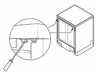

Ook zou ik graag weten op welke manier ik het bovenblad van de machine kan demonteren.
Alvast bedankt.
Kees
Ik vond de volgende aanwijzing, eveneens afkomstig uit documentatie van een aanverwant merk. Ik weet dus niet zeker of het exact overeenkomt:
Bovenblad (optioneel)
Aan het bovenblad bevinden zich achter rechts en links "Rastnasen". Om het bovenblad te verwijderen de "Rastnasen" naar boven drukken, bovenblad naar achteren schuiven en eraf tillen.
"Rastnasen" heb ik onvertaald gelaten, weet geen goed nederlands woord ervoor.

Ik heb een foto geplaatst van het labyrint.
Is dat het euvel dat het water niet afgepompt kan worden?
Inmiddels heb ik de laatste 2 kanalen met chloor gevuld, maar dat heeft nog geen enkel effect.
Kan ik het reinigen bespoedigen?
Zit er in mijn type labyrint ook een zwart palletje wat vrij moet kunnen bewegen??
Exroom
Hai writers,
het is niet te geloven maar ik ben precies hetzelfde aanhet doen, jouw foto zou wel van mij kunnen zijn! (van het ontluchtings ventiel in het labyrint!
ik heb geen flauw idee hoe ik dit schoon moet maken!, dus alle tips welkom
Writers
Nou, volgens het forum, de laatste 2 kanalen vullen met chloor en wachten , beetje schudden etc.
Writers
Nou, de machine draait weer als een zonnetje.
Als volslagen leek ben ik aan de klus begonnen .
En dank zij die verschrikkelijke Henny, Co en Kees dit prima resultaat.
Nogmaals bedankt!!!
