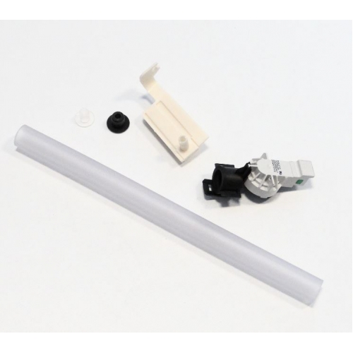

De echte oplossing is het plaatsen van een aanpassing en is onderdeelnummer 4055346060 zodat vuil niet meer in de pressostaat kan komen.

Even opgezocht op artikelnummer, is dit zo'n setje?
Betekent dat dat de pressostaat achter een 'verlengstuk' komt?
Ja dat is zo'n setje.
Ik neem aan dat de pressostaat bij jouw op de kuip zit geklikt.
Dan wordt de slang die er bij zit niet gebruikt dat is voor een ander type.
Het witte kapje komt in de kuip onder de zeef tezamen met de witte of eventueel ook de zwarte afdichting.
Het monteren is een kwestie van een schroef iets losdraaien , rubbertje erin en kapje plaatsen.
Op deze manier is er een luchtkamer.
...en krijgt de vuiligheid niet de kans in de pressostaat te komen, ik snap het.
