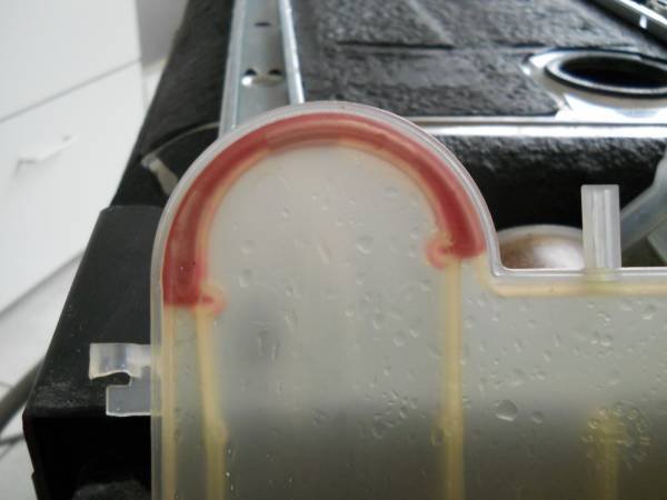

Tevens lees ik her en der nog over een rode vlotter (bij ander type). Zou deze vaatwasser ook zo'n vlotter hebbn bij het labyrinth, en waar zou die zitten (in de pastic bak achter het labyrinth?)

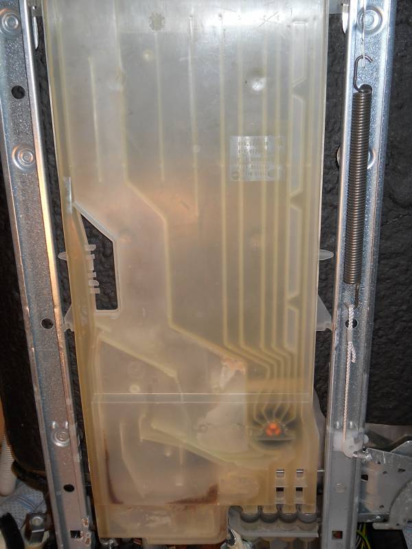

Ik denk dat ik volgend weekend maar weer verder ga puzzelen. Tips over mogelijke oplossingen zijn dus zeer welkom. Situatie zoals het nu lijkt: als labyrinth is leeggemaakt en alles weer aangesloten, dan neemt de vaatwasser even water (tot labyrinth vol is), maar stopt er dan mee.
Op het moment dat het programma stopte met waterinname (na ca. 10 sec) is de rechterkant van het labyrinth is geheel gevuld met water; de linkerkant lijkt leeg.
Aan de onderkant ziet het labyrinth er zo uit (ik zie geen vlotter of switch of zoiets).
Via de dikke zwarte slang zou er water naar de kuip moeten lopen.
Zit die dikke slang niet helemaal verstopt?
De 2e kleine slang waar gaat deze heen?

S.olderbout, Je zou best gelijk kunnen hebben. De grote zwarte slang volgen was mijn volgende plan, maar dat heb je dus al uitgelegd. Het klopt dus niet dat er water via het plastic ronde deel met oranje centrum de vaatwasser (hardheidsschakelaar) inloopt. Ik kon de vaatwasser openen tijdens het innemen, en zag het daar naar binnen spuiten (misschien dus door opgebouwde druk?). Ik weet dus niet of ik hier nu iets kapot heb gemaakt. Blijkbaar zit daar wel een opening naar binnen; ik heb geen idee hoe dit onderdeel werkt (weet jij dt?)
In de dikke slang stond ook water toen ik het labyrinth eraf haalde, dus misschien zit er inderdaad een verstopping. Kan het helaas de komende dagen niet direct controleren. De dunne zwarte slang rechts naast de dikke zal een overloop zijn, want het uiteinde ligt open op de bodem (omdat het open op de bodem lag, ben ik er vanuit gegaan dat het een overloop was, maar ik zal toch misschien nog even controleren of die niet ergens vast moet, :)).

De draaiknop op het labyrint is voor de waterhardheid , deels onthard en deel gewoon water , maar het water zou daar rondom die instellingsknop naar links moeten lopen zo naar de dikke zwarte slang.
Ik vermoed eigenlijk dat daar een hardnekkige verstopping zit , want in principe zou de overloopslang in werking moeten treden maar het lijkt of het water daar niet eens meer kan komen of het komt er wel en de overloop laat al het water naar de onderbak lopen en de afvoerpomp gaat weer in werking.
Die dikke slang is meestal goed vervuild en dan vaak helemaal aan de kant van de kuip.
Giet er eens heet water in een kijk dan eens in de kuip wat voor rotzooi daar uit komt.
ook wel eens gezien dat er in de kuip voor de ingang van die zwarte slang een stuk glas lag of platic wat bijna niet te zien is.

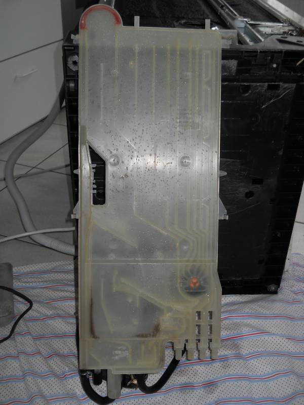

Ik probeer nog steeds het probleem te vinden (en te snappen hoe het labyrinth werkt, :)). De dike slang is niet verstopt. Als ik met de tuinslang water(druk) op het labyrinth zet (op de kop), dan komt er water uit de buitenste 3 pijpjes bij de waterontharderregelaar (alleen het rechterdeel, zoals op foto, van het labyrinth loopt vol). Als de druk eraf haal, dan loopt het linkerdeel langzaam vol via (een gat in? of een terugloop in?) het rode boogje geheel aan de bovenkant (mogelijk is dit echter alleen een beveiligingsoverloop; bij het testen had ik het geheel op de kop, dus het boogje zat onder)
Ik kon niet vinden dat water IN het labyrinth anders van het rechterdeel naar het linkerdeel kon lopen.
Het vierde pijpje onder de waterontharderregelaaar is verbonden met het linkerdeel.
Volgende test: ik heb nu geprobeerd de gaten waar de 4 pijpjes in gaan door te blazen. De middelste 2 kon ik niet doorblazen. De buitenste 2 leken met elkaar in verbinding (water kwam omhoog in het andere gat), dus ik zou eigenlijk verwachten dat het water via het buitenste pijpje dat verbonden is met het rechterdeel via het rechtergat, naar het linkergat, en via het buitenste pijpje gaat dat verbonden is met het linkerdeel gaat, en dus zo het linkerdeel wordt gevuld (maar echt snappen doe ik het system nog niet). Waarvoor de 2 middelste gaatjes dienen weet ik nog niet. Als iemand nog ideeën heeft, of meer details heeft over de werking van het labyrinth, dan hoor ik het graag. Het stuk bij de kuip moet ik nog onderzoeken (maar zit lastig, :( ).

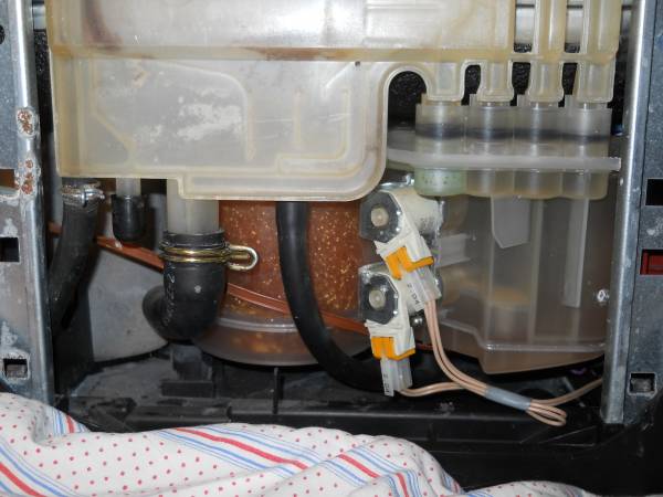

Morgen misschien maar eens de plastic bak onder het labyrinth proberen te demonteren. Er zitten daar ook 2 oranje/witte apparaatjes aan. Zou daarmee iets kunnen zijn. Wat zijn het (hopelijk kleppen of regelaars, of in ieder geval iets dat de stroom zou kunnen laten onderbreken, waardoor ik daar de oorzaak zou kunnen vinden).

Onder het labyrinth zitten 2 apparaatjes met deels oranje stekker.
Bij de onderste lekt het. Er lijkt een soort flotter in die apparaatjes te zitten (een schuivend stangtje op een veer, en een puntje dat in de machine gaat. Om de vlotter zit een rubber ring, dus die maar een goed schoongemaakt -> meer lekkage, en vervolgens schoongemaakt en ingevet --> nog steeds lekkage. Misschien moet ik de rubber ring vervangen, of zou er ook nog een (deels) verstopping zitten waardoor er veel druk ontstaat. De bovenste flotter durf ik niet los te maken, omdat die nog niet lijkt te lekken :) . Iemand ervaring hiermee?
