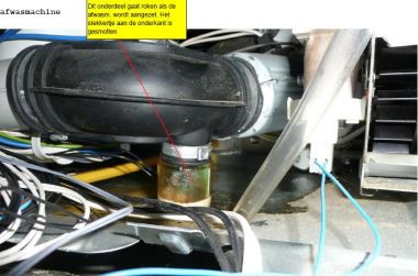

Ik heb een vaatwasser merk Bauknecht GSI 7494 CTW -IN TYPE NGLH. Als de vaatwasser wordt aangezet komt er rook uit de onderkant van de vaatwasser. Deze rook komt van een soort doorzichtig cilinder vormig apparaatje wat aan de afvoerslang (neem ik aan) zit van een pomp. De stekker van dit cilindervormig apparaatje is aan het smelten. Er staat wel wat vocht op de bodem van de plaat maar er is niet echt een lekkage. Het stekkertje zit wel tegen de bodemplaat aan dus kan het kortsluiting zijn. Ik denk dat de vaatwasser zo'n 10 jaar oud is (ik heb hem overgenomen) en ik heb er geen dokumentatie van. Ik heb een foto gemaakt van het onderdeel dus die kan ik wel mailen indien nodig. Kan iemand mij zeggen wat het (echte) probleem kan zijn ?

Een foto kan altijd helpen om meer duidelijkheid te hebben van probleem

Bedankt voor de reactie's. De foto moet nu beschikbaar zijn.
WIOS
Kan iemand mij aangeven welk onderdeel/welke functie dit onderdeel heeft? Neem aan dat dit onderdeel is gaan roken doordat de stekker in wat vocht heeft gelegen en dat ik de vaatwasser moet nakijken op lekkage. Het is mij niet mogelijk gebleken om een onderdelenlijst te vinden van Bauknecht vaatwassers. Ik neem aan dat ik dit onderdeel moet vervangen. Ik begin al afwashanden te krijgen :) Graag hulp :!:
