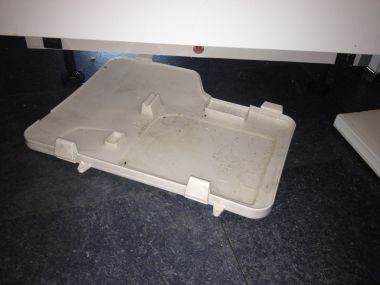

Al geruime tijd heb ik een probleem met onze vaatwasser.
Ik ben geen expert maar naar lange tijd zoeken online denk ik dat het volgende gebeurd.
De lekbak van de vaatwasser zit onder de machine achter de plint, deze loopt vol. En het water word hier niet automatisch weggepompt. Daardoor gaat de vlotter omhoog. En blijft de machine afpompen. Dit is nu al 4 keer gebeurd (de machine is nu 2,5 jaar oud). Waarvan de eerste keer in de garantie periode, waarvoor een monteur is langsgekomen en de lekbak eraf gehaald heeft. Hij gaf aan dat deze erg vol zat. Lekbak terug op de machine geplaatst en hij werkte gelijk weer. Dus verder geen reparatie.
Daarna buiten de garantie termijn is weer 3x hetzelfde gebeurd met de vlotter en het blijven afpompen van de machine. Waardoor we zelf het lekbak klepje eraf gehaald hebben en het water weggehaald waardoor het probleem weg was.
Klepje weer teruggezet. Maar nu komt het... Sindsdien lekt de machine vanuit de lekbak regio. Onderaan de machine. De klep is echt op de juiste manier terug gezet. maar in mijn ogen is deze klep ook niet het juiste design om veel water binnen te houden. Beetje krom niet een hoge rand om veel water tegen te houden, enz..
Ik hoop dat ik er met tips van jullie achter kan komen, allereerst waarom er elke keer zoveel water word opgeslagen in de lekbak. En dit niet gewoon allemaal direct in de afvoer naar het riool verdwijnt.
En daarnaast wat ik eraan kan doen, om te zorgen dat de machine niet meer lekt.
Er komt een behoorlijke hoeveelheid water uit per was beurt. En ben het beu om bakjes eronder te blijven plaatsen en te legen.

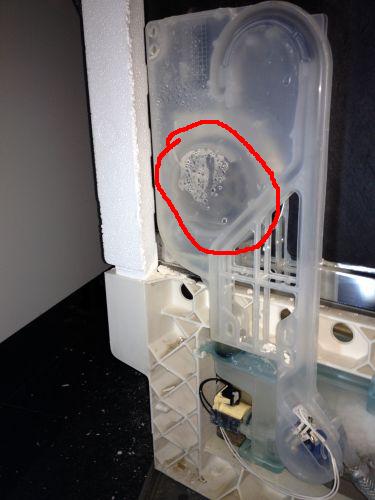

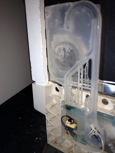

Nou ik heb de vaatwasser even uitgebouwd om te kijken waar het water vandaan komt.
Het komt dus idd niet van onder. Maar van links achter.
Door dat lek, loopt er water aan de zijkant uit, en onderin de klep.
En zodra die klep vol met water zit, krijg ik dus de error melding.
Dan nu natuurlijk de hoofdvraag. Kan ik dit onderdeel makkelijk vervangen of repareren? Hoe heet dit onderdeel eigenlijk?
Fotos bijgevoegd van de klep onder de vaatwasser waar elke keer het water in zit. En een foto van het onderdeel dag lekt(in het midden bij het ronde gedeelte komt het water eruit).
Hoor graag jullie tips

Lijkt alsof de dop die in de kuip zit aan de linkerwand los zit.

Martien 59
Soldeerbout de onderste sproeiarmheeft niks met het lekken te maken al zou er een scheur in zitten
ik vermoed dat de rubber tussen het blabyrint uit is nieuw labyrint er in

Martien 59
  • #20
Labyrint vernieuwen
is vermoedelijk afdichting tussen kuip en labyrint stuk
heeft niks met scheur in sproeiarm te maken
