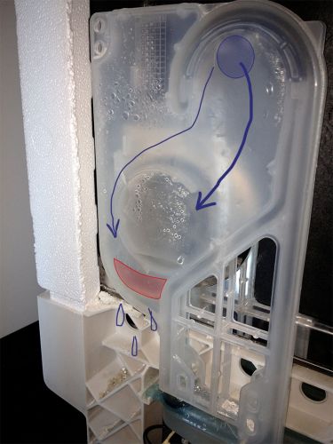

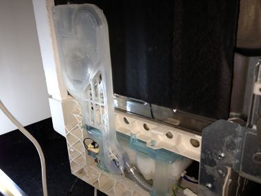

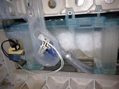

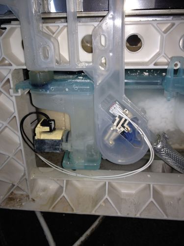

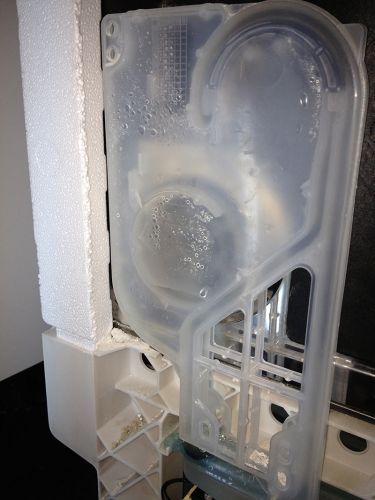

Nogmaals een filmpje gemaakt en wat foto's.
De machine nog een keer aangezet. Zodra de machine aangezet word komt er water in het Labyrint. Onderaan het gedeelte waar het rondje zit, zit een opening. Hierdoor valt het water uit de machine. Deze opening lijkt wel alsof dit zo hoort. Dit is geen scheur. Maar een afgewerkte opening.
zie hier hoe het water loopt.
Ik heb het trouwens ook geprobeerd zonder de onderste arm erop. Maar hetzelfde probleem blijft.
Blauw rondje komt het water binnen. rood is het gat. Zie de lijnen hoe het water loopt. Via de dikke blauwe lijn komt het water in de machine uit ( binnen in de machine aan de linker achterkant). Het dunne lijntje
water is, het water die richting het gat gaat en er dus allemaal uitdruppeld. Het gat zit tussen het labyrint en de machine in.
Volgens mij zijn er geen verstoppingen. Het ziet er allemaal schoon uit. En ik heb laatst nog een koopprogramma met opgelost soda gedraaid.
Als ik het labyrint moet vernieuwen, waar kan ik deze dan het best bestellen?
Dank voor alle tips tot nu toe!

Waar komt dat pulserende geluid vandaan tijdens het water nemen?
Je zit het water niet soepel lopen en iets richting dat beluchtingsgaatje spettert.
Wat gebeurt er als je de kraan iets dichtdraai?
Zit er op die plek kalkaanslag zover je kan zien?
Suziester
  • #24
Zover ik kan zien geen kalk aanslag.
Het pulserende geluid is na mijn weten altijd zo geweest.
Dat rode gedeelte op mijn foto is dat het ontluchtingsgat?
Het water word er idd zo hard ingeblazen waardoor 75% op de juiste plek komt, en de rest het dunne blauwe pijltje er via het rode gat uitkomt en in en onder de machine valt.

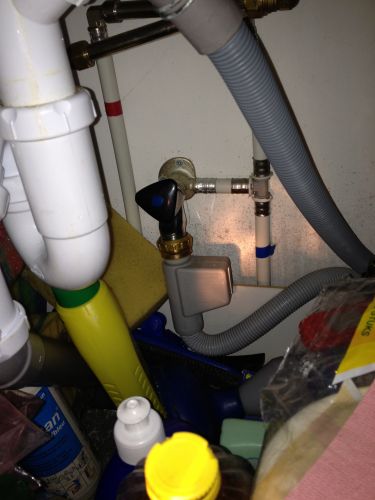

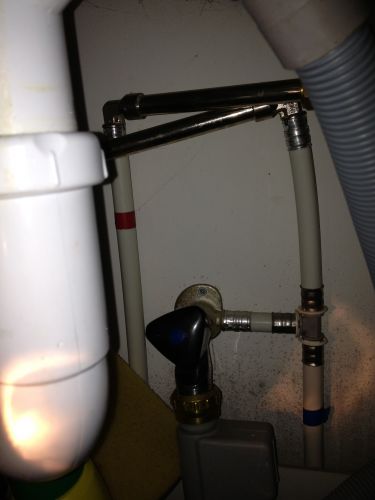

Stomme vraag maar komt dat water ook zo uit de kraan waar je vaatwasser op aan is gesloten , je ziet het namelijk echt pulseren.
Suziester
  • #26
Nee daar heb ik gewoon een steady stroom.
Foto van de situatie:
Net de kraan naar de toevoer helemaal dichtgedraaid en een klein beetje opengedraaid. De machine weer gestart. Het pulserend binnenkomen van het water blijft hetzelfde, evenals het overlopen van het water in het labyrint naar het ontluchtingsgat.

Blijft vreemd , zo te zien moet het water dus niet linksaf maar alleen rechtsom.
Het pulserende water is vreemd je verwacht een rustige waterstraal.
Het enige wat er tussen zit is de flowmeter rechtsonderin.
Je hebt vanaf het begin dit probleem dat maakt het lastig.
Het "labyrint" zou het probleem kunnen zijn , hier zit ook de flowmeter in.
Probeer anders de fabrikant dit telefonisch uit te leggen , onderzoek heb je zelf al gedaan.
Hij lekt dus alleen met water pakken?
