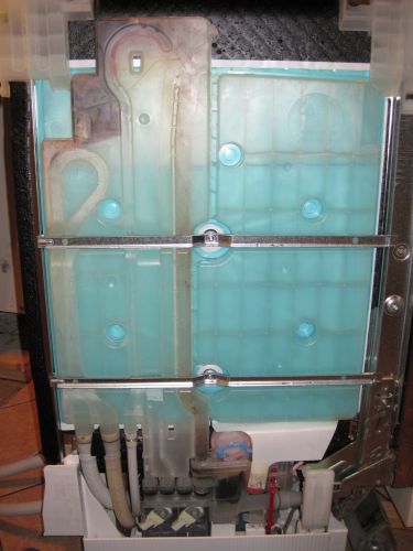

Hallo bedankt,met het weghalenvan de vaatwasser kwam er water uit,daarna meteen weer getest en hij deed het.
door omstandigheden reparatie uitgesteld....nu was het probleem terug.
weer hetzelfde gedaan maar nu wil ik hem goed repareren!
onderkant krijg ik er niet af dus zijkant eraf gehaald...daar zie ik waterreservoir oid?en de bovenste ziet er vies(zwart van binnen uit)??
wat is dit?
ik zie geen bak omdat ik niet weet hoe de onderkant open moet.
ik zie wel een rood soort van staafje(vlotter??????)

Plaats even daar van een foto zodat wij ook mee kunnen kijken en evt advies kunnen geven.
Vedette
Waarschijnlijk kijkt u naar het labyrint, dat is een grote kunststof plaat met kanalen die een gedeelte van de zijkant beslaat.
Die moet schoongemaakt worden met huishoud soda.
Staat al vaak op het forum beschreven.
Het labyrint verwijderen en vullen met een sopje van heet water met soda en het vol laten lopen, een nacht in laten trekken en weer doorspoelen.

Okay,bedankt henk.
maar is dit ook mijn daadwerkelijke probleem dat hij op beveiliging slaat?
wat zijn de meest voorkomende lekprobleempjes waardoor de bak volloopt?
En hoe kom ik daarbij.
