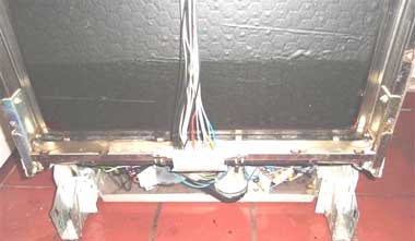

Enkele ogenblikken na het aanzetten, begint toegevoerd water te lekken... soms denk ik dat het van onderaan de machine komt, soms denk ik langs de deur.
Hoe krijg ik de vaatwasser open om de leidingen te controleren en is het eventueel mogelijk de deurrubbers te vervangen ?

Aan de voorzijde de kunststof plint verwijderen.
Om hier wat makklijker bij te kunnen komen, kan je de buitendeur
van de klep demonteren.
Je kan nu onder de kuip kijken en de slangen controleren.
De lekkage zal vermoedelijk uitwendig zijn, daar de machine inwendig
is beveiligd, middels een vlotter op de bodemplaat.
Controleer ook eens de afvoerslang.

Buitendeur en afdekplaat onderaan gedemonteerd. Onder de kuip is alles nog vrij proper en droog . Gelijktijdig de Soda-methode toegepast .
Het water sijpelt dus duidelijk via de deur en dit onderaan langs beide hoeken.
Het lijkt wel of het water langs binnen ergens in de deur kan om naar buiten te komen daar waar een horizontale rubberstrip, over bijna de ganse breedte van de deur, is vastgeklemd om vervolgens via de deurscharnieren ( beide hoeken) op de grond te lekken.
Wat kan de oorzaak van het lek zijn? het rubber van de deur (onderderaan binnenzijde), de rubbers van de kuip ... ?

'k Heb u inmiddels een foto toegezonden waarop de plaatsen van het 'delict' ('k vermoed dat dit de rubber 'onder buiten ' is ) rood zijn omrand .
Inmiddels heb ik nog wat 'gegooled' en prijzen van onderdelen gevonden indien het lek aan de afdichtingsrubbers zou liggen : deurafdichting onder binnen : 33,94 euro , onder buiten : 28 euro en de U-rubber = 66,23 euro.
Ik had in eerste instantie dan ook graag geweten of het lek effectief aan de rubbers kan liggen . Ter info : De rubber 'onder binnen ' heeft geen inkepingen maar is wel 'gegolfd' ( door de tand des tijds denk ik ) en de U-rubber heeft links ( op 43 cm van onder gemeten ) een scheurtje waar water zou kunnen doorkomen.

Het is goed mogelijk dat een van de rubbers niet goed meer afsluit.
Vooral het 'golvende' rubber is verdacht.
Controleer ook eens of de deur wel goed sluit.
Kijk eens onderin de machine of het deurbalans systeem intakt is.
Op de bodemplaat zitten twee veren met kunststof geleiders en haken.
Verwijder ook eens de bovenkorf.
Als deze niet goed geplaatst is, kan de deur ook gaan wijken.

Afbeelding is geplaatst, ik heb er wat detailafbeeldingen van gemaakt, anders is het haast niet te zien.

Deurbalans is m.i. nog intakt , zonder het tegengewicht van het front heeft de deur nog steeds de neiging zichzelf te sluiten . De bovenkorf is m.i. ook juist gemonteerd.
Heb inmiddels de rubber van de binnenkant/deur tussen rubber en deur 'ontvet' en schrok wel even wat daar allemaal tussengekropen is.
Een testafwasje gedaan en de lekkage was al heel wat minder , maar toch..
'k heb dan ook zin om één voor één de rubbers te vervangen. Ik zou willen beginnen met deze onderaan binnenkant deur gezien deze m.i. het meest verduurd is , daarna eventueel deze van buitenkant deur . Is dit makkelijk zelf te doen zonder de deur eruit te moeten halen ?
