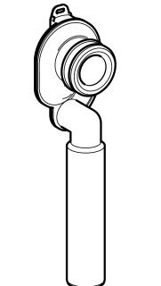

Achter inlaat van de afvoer heb je
inbouwsifons

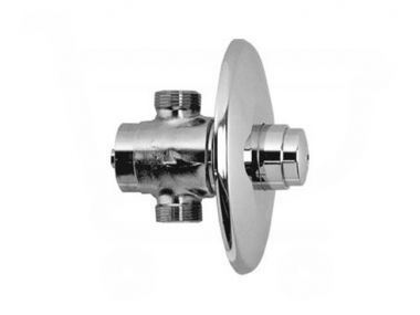

Ik zie nu zelf zoiets:
Dat zou volgens mij moeten werken: de waterleiding eraan, en de aanvoer richting pot er vervolgens aan met een Grohe Dal urinoir-inlaatkoppeling.
Kan dat zo?

Grote kans dat eea op knoeiwerk uit draait. Het zal niet meevallen de boel goed waterdicht te krijgen. De urinoir frames moet je helemaal afstellen op het toegepaste urinoir. De bevestiging, spoel en afvoer moet je allemaal op maat zetten.
Om dit zonder frame te doen zal best kunnen maar zal niet simpel zijn.
Denk overigens als je een losse drukknop ea allemaal moet gaan kopen je het frame ook grotendeels als betaald hebt.

Het lijkt me dat het aansluiten van de waterleiding en de aanvoer richting pot op een drukknop met wat hennep en fitterskit toch wel waterdicht te krijgen is? dat doe je toch ook met een inbouwresevoir?
Maar goed, als ik het prijsverschil tussen een drukknop vergelijk met een inbouw urinoirspoeler, kan ik er ook wel een urinoirspoeler inzetten, dan kan er in ieder geval een mooie spoelknop voor.
