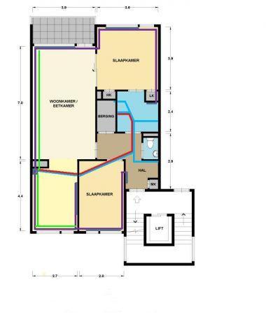

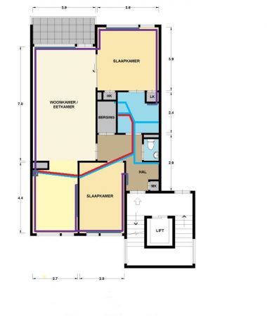

Uponor Unipipe waterleiding leggen.
Legenda:
Blauw= water
Rood= Koud water
Paars= Radiatorleiding
Grijs= Radiator
Appartement is uit '73. Alle waterleidingen zaten op de muur en plafond.
Nieuwe sleuven gemaakt zoals op tekening.
Radiatorleidingen lagen al in een sleuf deze gaan volgend weekend eruit.
Nu heb ik op internet rond gekeken en dacht ik de perfecte oplossing te hebben om alle leidingen te vervangen. 150 m geïsoleerde Uponor Unipipe kopen en overal dezelfde leiding leggen. voor zowel radiator, warm en koud water.
Maar nu lees ik op het forum dat wanneer je bovenstaande wil gaan doen je rekening moet houden met waterdruk verschillende diameters aftakkingen.
Gled dit ook voor mij met mijn appartementje of klopt mijn gedachte gang wel en kan ik die pijp kopen? Hoeveel diameter is het beste?
Alvast bedant voor uw reactie
Voor doorgaande koude waterleiding kun je het beste je 20mm nemen ipv 16mm
Voor warm water 16mm nemen.
Voor de radiator heb ik destijds een verdeler geplaatst en elke radiator naar die verdeler gelegd.
Ik weet niet hoe het zit met een " ring" voor de radiatoren waar aftakkingen aan zitten maar ik denk dat het hetzelfde geldt radiator leiding
Doorgaande leiding 20m men aftakking 16mm.

Zet eens in de tekening waar de ketel hangt.
Of komen de aan en retour ook naar binnen waar het warm en koud weg komt.
Want de tekening van radiatoren en wc en douche is verder wel duidelijk.
En geef eens aan hoe veel vermogen de radiatoren hebben in de kamer een de slaapkamers.
Want de kw van de radiator is ook een lijdraad voor leiding diameters.
Alvast bedankt voor de info.
In de hal komt de hoofdleiding koud wouter binnen. In de keuken waar ik een grijs blok heb getekend is de ketel. Die had ik een andere kleur moeten geven excuses.
Het wattage van de radiatoren weet ik niet. Aan de afmetingen van de kamers denk ik dat die rond de 1100 zijn.
16 mm voor water is voldoende voor de lengte.
persoonlijk zou ik tot de eerste radiator 20 mm gebruiken houd je voor de rest wat meer over.
Dus de groene lijn 20 mm.
T stukken gebruiken 20 16 16 de rest 16 16 16.
En op de radiatoren met chromen pijpje of nl koppeling.

Waarom maak je onder de cv ketel geen verdeler?
kan je alles gewoon met 16 mm aansluiten, en jej hoeft geen verbinding in de vloer te maken.
groeten b.
Zo heb ik dat ook opgelost in huis.
Elke radiator rechtstreeks naar een CV verdeler. Geen koppelingen in de vloer.
Vervolgens een afsluitbaar onderblok op de radiator geplaatst met een chroom pijpje naar de rad. kraan
Voor het water heb ik messing verdelers geplaatst en elke leiding daar naar toe gebracht muv de badkamer leiding.
