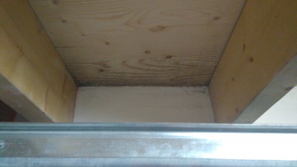

Vorig jaar heb ik een nieuw dak op de garage geplaatst, zonder isolatie en voorzien van een epdm toplaag. Dus een koud dak.
De garage heeft een balkenlaag met 55 cm tussen de balken en 22,5 cm hoog.
Verder niet geisoleerd en ook geen verwarming.
De garage wordt gebruikt voor de opslag en klusjes.
Geen water of auto die er nat ingaat.
Ik niet verwacht dat het lekt aangezien de platen niet nat zijn.
Ik verwacht dat het te maken heeft met condensvorming. Alleen vind ik het vreemd dat deze schimmelvorming zich voordoet aan de laagste kant van het dak. Dit aangezien deze over een lengte van 4 meter 2,5cm afloopt.
Ik heb al veel gelezen over schimmels, de vorming en de verwijdering, maar ik ben op zoek naar de bron van dit probleem en een oplossing in deze.
Graag hoor ik deze op dit forum.

    Blijft er op de EPDM water staan aan die kant?
    Walker
    Specialist Deuren en Kozijnen
    De wand zal normaal gesproken over de gehele hoogte even koud zijn. De wind die over het dak gaat zorgt voor extra afkoeling, waardoor er wel een verticale trek ontstaat langs de wand. Echter... Tussen de balken- met name boven in de hoek - zal er geen luchtstroom zijn. Dus geen ventilatie, en condens met schimmelvorming als gevolg.
    Oplossing: Stootvoegen boven in de muur openmaken, en eventueel voorzien van een rooster aan de buitenzijde.

    Ik verwachten dat de vochtplekken zouden onstaan aan de hoogste kant van het dak. (stijgende lucht) Dat is niet het geval.
    In de buitenmuur zitten stootvoegen met roosters maar daar heb je aan de binnenkant volgens mij weinig aan. Het is geen enkel steens garage.

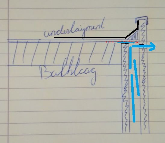

    Is dan de conclusie dat er door de binnenmuur tussen de balken gaten geboord moeten worden om zo te ventileren via de spouw en de stootvoegroosters in de buitenmuur ?
    Pimpernelje
    Of zou het kunnen komen omdat er wellicht vocht in de spouw zit die niet voldoende kan ventileren waardoor zich dat in de underlayment trekt en nu optrekt naar binnen ?
    De underlayment plaat loop door over de binnenmuur tegen een epdm folie die ik tegen de buitenmuur heb gezet ter bescherming van vocht.

    Het is een warmtestroom die het vocht transporteert, deze trekt van warm naar koud. Op oppervlakken welke een lagere temperatuur hebben zal het deel vocht wat in de stroom aanwezig is condenseren. Blijft de temperatuur van de omgeving gelijk moet je omdat te voorkomen het deel vocht in de lucht, warmtestroom, verlagen. Of de temperatuur van het oppervlak waar condens ontstaat verhogen.
    Stootvoegen aanbrengen in het buitenblad, locatie onder de dakvloer zou kunnen helpen.
    Het is mogelijk dat het vocht in de spouw tegen de dakvloer condenseerd en voorbij het binnenblad zichtbaar is geworden.
    Is er nu ruimte tussen het binnenblad en de dakvloer zal daar lucht uit de spouw kunnen tochten. Of dan het aanvullen van openstootvoegen de situatie zullen verbeteren geen idee.

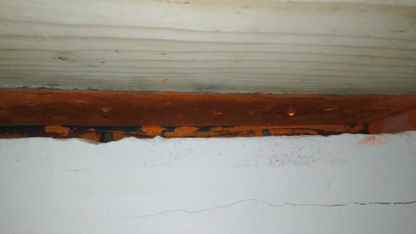

    Gisteren geconstateerd dat de problematiek mbt de vochtplekken nog niet is verholpen en door de kou weer verergerd.
    Vorig jaar heb ik extra stootvoegen geopend in de buitenmuur en voorzien van bijenbekjes om zo de ventilatie te bevorderen.
    Tevens aan de binnenzijde zoals op de foto te zien een rij stenen tussen de balken verwijderd om de ventilatie tussen de balken aan de binnenzijde te optimaliseren en afgewerkt met een rooster.
    De underlayment zoveel mogelijk ingesmeerd met loodmenie om het hout toch extra te beschermen.
    En nu zie ik op de foto alsnog druppels aan de onderkant van het hout tussen de spouw en opnieuw scheuren in de muur.
    Ik had gehoopt dat het nu eindelijk opgelost zou zijn, maar niets is minder waar.
    Graag jullie advies en waar mogelijk een oplossing.

    Is het niet minder geworden?
    Als je op het hout loodmenie smeert bescherm je het hout maar je krijgt eerder druppels te zien. Hout is poreus en dan trekt het vocht in het hout. Nu gaat het aan de verf hangen. Het nadeel van lucht uit de spouw is dat deze vocht kan bevatten. sMorgens kan de situatie ontstaan, de garage is nog koud. Zodra de temperatuur buiten omhoog gaat trekt de warmtestroom van warm naar koud. In dit geval van buiten naar binnen. Vandaar ervoor zorgen, ventilatie, dat de temperatuur binnen/buiten zo gelijk mogelijk blijft.
    Om de 3 stenen openvoegen gemaakt ook aan de onderzijde van de gevel?
    Aan de binnenzijde wat bedoel je daarmee. Trekt daar lucht van buiten of van binnen door?

    Nee, het wordt alleen maar waar erger.
    Ik dacht dat het gelukt was en opgelost.
    Maar ik zag weer spocht vlekken ontstaan op de niet behandelde underlayment.
    De foto is s'middags gemaakt en de temperatuur is gelijk aan buiten aangezien de garage niet verwarmd is.
    Begin nu een beetje radeloos te worden.

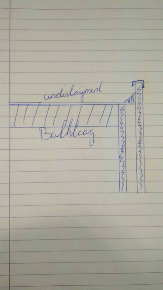

    Aan de buitenkant is muur boven en onder voorzien van open voegen om de 3 stenen. Eigenlijk is het zo gemaakt zoals op een voorgaande constructietekening aangegeven (ingekleurde versie)

    De garage kan je die van uit de woning binnenkomen? Staat de garage los van het huis. Schets anders nog even een plattegrond en zet daar wat info op.
