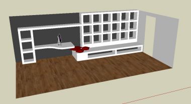

Dit is wat ik in gedachten heb..
Ik wil de wand optisch breken en een zitje maken waaraan je achter een computer kan zitten zonder een compleet bureau in de kamer te zetten.
wanneer ik de kast bouw van gasbeton sluit het blad waaraan je kan werken niet echt aan omdat dit moet worden uitgevoerd in een ander materiaal. Het is wel de bedoeling dat het een geheel wordt.
Ik ben bang dat een constructie in hout extreem arbeidsintensief wordt.
Aangezien het een idee is voor een nieuwbouwhuis en er nog 1001 andere klussen zijn, vraag ik me af of het haalbaar is... in welke vorm dan ook.

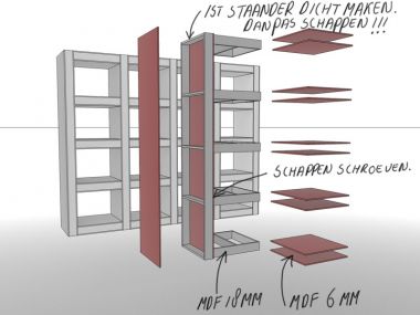

Dit kun je, als je het wat sneller wilt, volgens mij compleet maken met elementen die te verkrijgen zijn bij dat zwödse woonwarenhuis.
Mij lijkt als je dit in gasbeton maakt geen goede materiaal keuze. Al deze vierkante ruimtes stuken of spuiten dat zal niet meevallen. Daarbij wordt stuck en spuitwerk gemakkelijk vuil en is nauwelijks schoon te maken.
Wat mij te binnen schiet de staanders van gasbeton en de liggers van bijvoorbeeld glasplaatjes.
