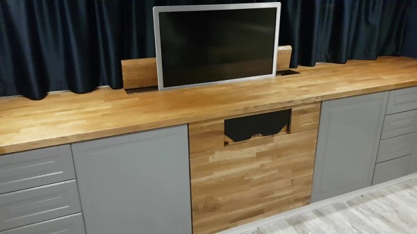

Uitsparing zagen tbv tv-lift
Prima,
Mss een idee om het snijden schuin te laten doen (bovenzijde groter dan onderzijde) zodat de plaat kan "zoeken" ipv blijven hangen. De naad is immers erg klein.
Of ....de bovenplaat wat arm frezen / schaven .
Succes
Ps recht en haaks zagen met de Multitool gaat uitstekend , afgelopen weekend gedaan ( weinig toeren en lange halen maken . Geleiding langs een plaat/ plank of kokerprofiel.
Sorry voor de late terugkoppeling, project heeft lang stil gelegen en ik was het gewoon weg vergeten.

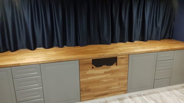

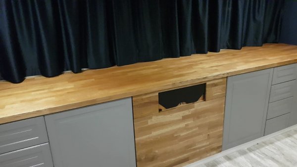

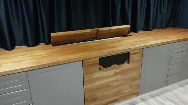

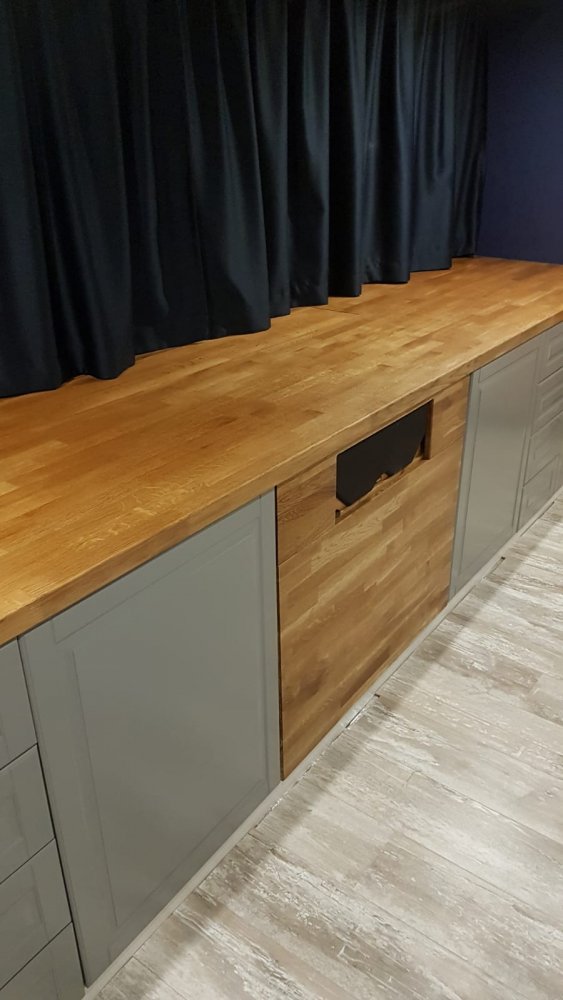

Uiteindelijk heb ik de uitsparing met een cirkelzaag gemaakt door hem "erin" te laten zakken.
Na wat proefjes heb ik een paar minuten met de zaag boven het blad gehangen, maar uiteindelijk heb ik het gedaan en ben erg blij met het resultaat.
De eiken delen heb ik allemaal met rubio monocoat oil plus 2c behandeld. Dat kan ik iedereen aanraden, het werkt snel en eenvoudig met een mooi resultaat.
Bedankt voor de adviezen.
