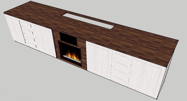

Ik wil graag een kast maken welke in mijn dakkapel komt te staan. Hierin wil ik een tv-lift verwerken, zodat de tv niet altijd voor het raam staat.
Het wordt een vrij grote kast (breedte 412cm, diepte 90cm).
Na wat zoekwerk heb ik een leverancier van houtenbladen gevonden die diverse soorten houten bladen kan leveren van 420x90. Nu is echter mijn probleem hoe ga ik hierin een uitsparing inzagen, zodat ik het uitgezaagde deel als deksel kan gebruiken.
Heeft iemand tips om deze uitsparing te maken?
Wil je t echt mooi hebben? Laat hem er met een CNC bank uitfrezen. Kun je mooie afgeronde hoeken maken, en 0,0 kans op beschadigingen.
Dan houdt je alleen geen deksel over :wink: .
Misschien kan de leverancier het er inderdaad uitfrezen en er een passtuk bij leveren.
Als ik het zou doen met een frees (goeie reden om er eindelijk 1 aan te schaffen) wat voor een frees zou ik dan moeten gebruiken?
Met een bovenfrees kan dit, alleen dan wordt het deksel wel een stuk kleiner (maat frees). Voordeel is wel dat je de hoeken kan afronden. Je doet dit het beste door eerst een mal te maken. Met een kopieerring is het handigst, maar een kopieerfrees (met lager boven de frees) kan ook.
Met een invalzaag is ook een optie. Bij voorkeur eentje met een dun zaagblad (2mm). De hoeken worden dan wel recht. Het laatste stukje in de hoeken zaag je met de hand of decoupeerzaag.
Volledig met een decoupeerzaag zou ik alleen doen met een zaag die exact recht en haaks zaagt. Ik ken maar één merk die dat kan, die is stevig aan de prijs.
Een deksel zagen uit een ander stuk hout is een stuk praktischer.

Je kan dan eerst de lengte van het gat uitzagen, (iets kleiner dan de eindmaat, dan de korte kant met een decoupeerzaag. Dan met de frees de randen netjes opmaat frezen.
Voor het geld dat je uitgeeft aan gereedschap kan je ook een kast kopen waarschijnlijk. Moet je echt zien als lange termijn investering, maar je staat altijd met een brede grijns te werken later :wink: .
Als je het zelf wilt doen is het in elk geval een stuk eenvoudiger als je het stuk door laat lopen tot achteraan.
Je kunt evt een cirkelzaag laten "invallen" door deze op de juiste plek te laten zakken voor de voorste rand. Erg veilig en eenvoudig is dit niet.
De zijkanten precies tot het juiste punt zagen in het bovenblad, wederom geeft een cirkelzaag de mooiste snede. Er blijft dan een hoekje vastzitten aan de onderkant van de snede, die handmatig weghalen (met beitel bijv).
Met de hand kun je een fijne Japanse trekzaag overwegen. Dit geeft een dunne snede, die niet perfect zal zijn dus je verliest nog wat hout door gladschuren etc. Voor de binnenste snede eerst de figuurzaag hanteren vanuit de hoek.

Een decoupeerzaag is sowieso een no-go. In een dik blad kun je nooit recht zagen. Ook niet langs een geleider.
Een circelzaag zou kunnen, maar de kans op lelijke splinters is groot en 1 keer verkeerd inzetten kost je het blad.
Ik neem aan dat het blad een behoorlijk prijskaartje heeft. Doe jezelf een plezier door een meubelmaker met CNC frees een gat te laten frezen. De prijs kan je best eens meevallen (indien in het Noorden van het land, heb ik wel een adres voor je)
Alleen is het deksel dan rondom de dikte van de frees te klein. En wat je wilt is een zo klein mogelijke naad tussen deksel en blad.

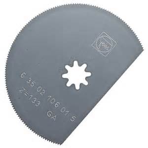

Mijn insteek zou zijn om langs een lat / aluminiumprofiel te zagen.
4 a 5 mm inzagen is genoeg.
Je hebt ook altijd nog het risico op verbranden van het hout met een multitool. En dat is niet zo'n fraai gezicht als het om zichtwerk gaat.
