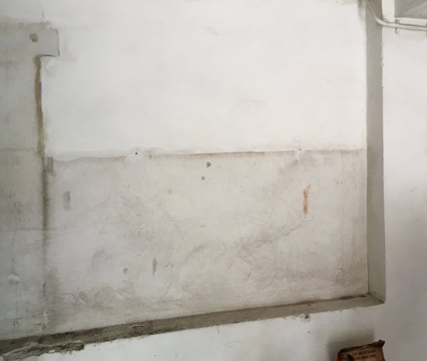

Beste mensen,
Een binnenmuur van mijn garage heeft een uitsparing. Zie onderstaande foto. Ik weet niet wat de reden hiervan is, misschien dat er ooit in het verleden een raamkozijn heeft gezeten dat later is weggehaald. De uitsparing is ca. 10-12cm diep met een oppervlak van 2 x 1,5 m. Ik wil deze muur graag volledig glad hebben om er een zwaar wandrek en voorwerpen aan te kunnen ophangen. De muur moet dus zware lasten kunnen dragen.
Hoe pak ik dit het beste aan?
Ik zat verschillende optie's te overdenken:
- een voorzetwand valt af omdat ik zware voorwerpen aan de muur wil kunnen ophangen.
- Ytong / cellenbeton blokken er in lijmen en overstucen? Welke belasting kan ytong aan?
- Kalkzandsteen metselen?
- Ander type steen metselen?
- Als ik stenen ga inmetselen, mot ik die dan op een of andere manier aan de achterwant verankeren om te voorkomen dat ze bij latere belasting er 'naar voren toe uitvallen' ?
Graag hoor ik jullie adviezen / ervaring met dit probleem.
