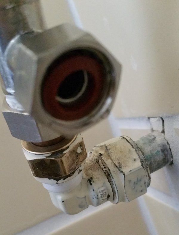

Uitgang stopkraan toilet blijft lekken.
Ik heb een nieuwe stortbak geplaatst en het stopkraantje vervangen. Op de aangegeven plek lekt het. Bij het weer loshalen zit het rode ringetje in de leiding. Wat doe ik verkeerd?
Ik heb er een nieuw ringetje tussen gedaan en niet te strak aangedraaid. Er komt nu nog een druppeltje water tussenuit. Misschien moet het ringetje even uitzetten door het vocht.

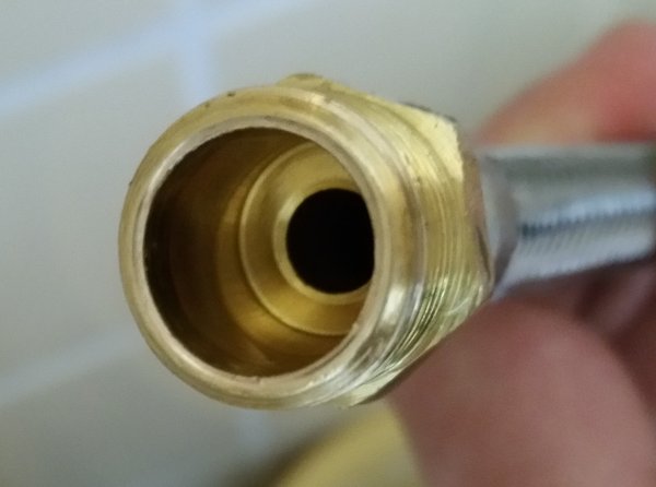

Waarschijnlijk hebt u een verkeerde slang, het moet een slang zijn waarvan de koppeling van binnen vlak is.
Als het een slang is voor aansluiten met een knelkoppeling ziet een scherpe rand, hierdoor gaat de ring vervormen en lekt de verbinding.

En inderdaad, deze slang is niet geschikt voor deze toepassing.
Je zou het met wat moeite evt. wel dicht kunnen krijgen
maar ik zou op zoek gaan naar een geschikte slang.
Dit materiaal heb ik gebruikt (gevraagd bij de bouwmarkt wat ik nodig had). Ik ben handig met tegelen, schilderen, etc., maar waterleiding doe ik voor het eerst zelf.
Die fyber ringetjes zijn niet goed, die zijn net iets te klein.
Beter kun je rubber ringetjes gebruiken van de goede maat.
En dan de koppeling niet al te vast aandraaien, vast is vast.
Als het lekt, een klein tikje vaster draaien.
