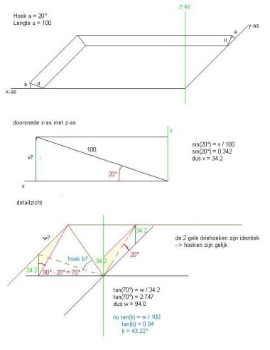

Kloek77
43.22 graden kom ik op uit

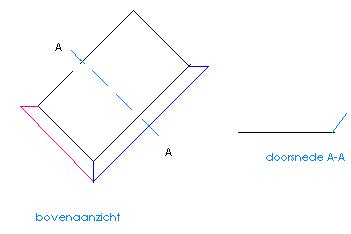

Ralph
Dit is wat er bedoelt word toch?
Kloek77
Volgens mij wel ja.
Het komt erop neer dat bovenaf gezien het verstek 45 graden is,
maar omdat de latjes wat schuin omhoogstaag zal er een stompere hoek moeten worden gezaagd.

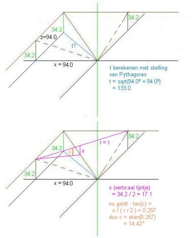

Kloek heeft het juiste antwoord namelijk 43.22 °. Voor de duidelijkheid heb ik even proberen een schets te maken (wel met enig 3D-zicht) Het is inderdaad een heel gereken met sinussen en consoorten :roll: .
Wie het niet snapt vraagt het maar :lol:
Ralph
Heel mooi rekenwerk Black Night :wink: Je bent alleen een hoek vergeten, namelijk hoek B heeft nog een zaagsnede onder een hoek staan.

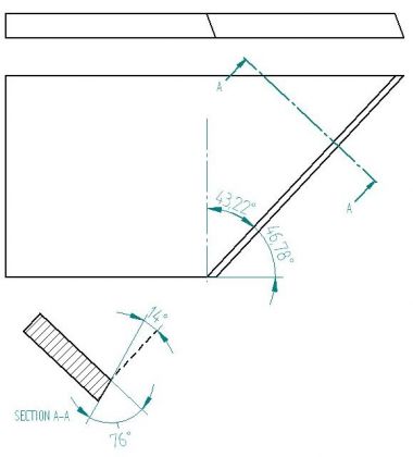

Jeronimooo
Ik heb er even mijn 3D-tekenprogramma op losgelaten.
Het komt toevallig op een mooi rond getal uit: 14 graden.
Black Knight
Heel mooi rekenwerk Black Night Wink Je bent alleen een hoek vergeten, namelijk hoek B heeft nog een zaagsnede onder een hoek staan.
Oeps, over het hoofd gezien :roll: . Hierbij de verdere berekeningen. Ik kom 14.42° uit.
Moet dat geen 14.38 º zijn ?
Black Knight
Ik kom 14.42 uit, afrondingsfouten daargelaten.
