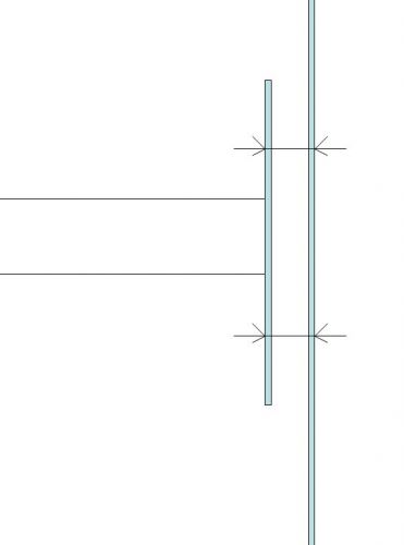

Ik heb maar even een schematische tekening gemaakt van de plank zoals ik hem denk te construeren. De verhoudingen heb ik wat gemanipuleerd om het een beetje duidelijk te verbeelden:
De rode balk in de tekening, als dit nou een stalen koker van 5,0x2,5 cm (BxH) wordt, dan kan ik eventueel buigen voorkomen (bij max 75 kg gelijkmatig over de plank verdeeld), en ook nog de hoogte van de balken reduceren tot 5,0 ipv 6,0 cm? Of ben ik dan ook genoodzaakt de zijbalken van staal te maken? Liever houd ik dit allemaal van hout, dat schroeft en verwerkt prettig en is goedkoper!

Met de dwarsbalkjes er tussen lijkt e.a mij ruim voldoende sterk zonder dat je staal toepast.
lijm wel de mdf platen aan het houten frame zodat er 1 sterke koker ontstaat.
staal is staal de doorbuiging is vooral afhankleijk van de profiel hoogte

Boertje125
Probeer eens een balkje van 44*44 (standaard afmetingen zijn nooit van die mooie ronde maten)
vullen met pur is veel makkelijker geroepen dan gedaan
ik zou dat niet doen.
Als je hem toch wilt opvullen lijm er dan platen eps in
(balkdikte in dat geval aanpassen aan de dikte van de eps plaat)
