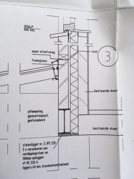

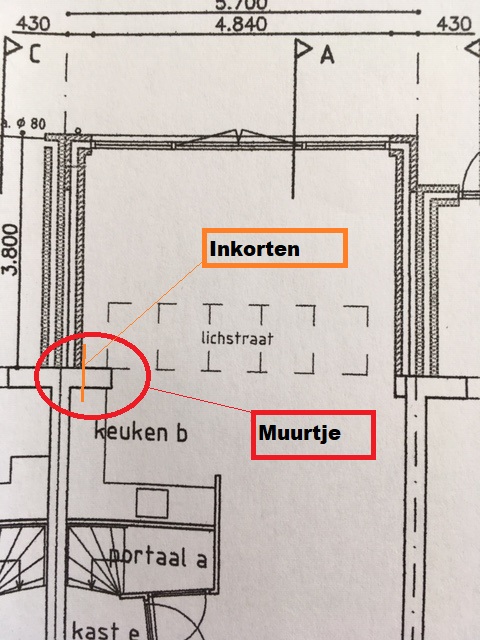

We hebben een huis gekocht en willen een nieuwe keuken plaatsen. Nu zit er een muurtje in de weg. We zouden dat muurtje graag willen inkorten zodat onze keuken beter in de ruimte past. Ik heb net de bouwtekeningen gehaald en zie dat er een stalen balk op dat muurtje rust. Dit zou dus betekenen dat dit muurtje niet weg kan.
Wat zijn mijn opties?
Ter verduidelijking heb ik foto's toegevoegd!

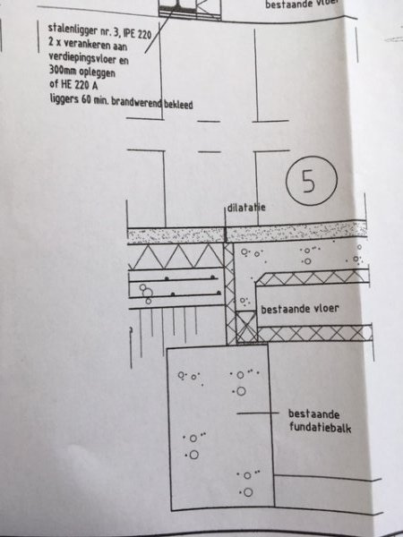

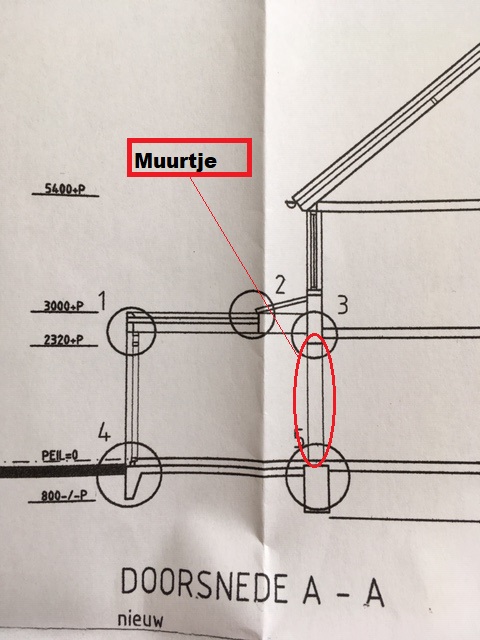

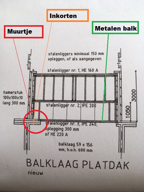

Muurtje doet zeer waarschijnlijk ook nog mee in de stabiliteit van de woning.
Verder is de stalen ligger is te kort als je dit muurtje weghaalt.
Laten staan of de staalconstructie aanpassen.
Schakel sowieso een constructeur in. Hou rekening met een zeer ingrijpende verbouwing.
Maar beter kan je een alternatief plan bedenken waardoor het muurtje kan blijven staan.
Kleinigheidje: Op het schema, is ligger 3 een IPE 240. In de doorsnede is dezelde ligger 3 een IPE 220.
Top bedankt voor de reacties! Dan gaan we maar om het muurtje heen werken!
(Jammer dat ze die stalen balk niet even een stukje langer hebben gemaakt. :?: Of is het dan te verwachten dat hij bijdraagt aan de stabiliteit?)
Natuurlijk kan die wand wel grotendeels weg.
je moer er alleen wat voor terugbrengen
in plaats van alleen een ligger
zal er een portaaltje moeten komen die de stabiliteit verzorgt.
de kolommen daarvan kan je eventueel ot de erfgrens in de bouwmuur inlaten.
vanzelfsprekend moet je dat wel laten uitrekenen
Als oorspronkelijk die ligger langer was gemaakt heb je hetzelfde probleem. De opleglengte wordt te kort en de stabiliteit is weg.
Klopt. Ik ging er (onterecht) vanuit dat het hele muurtje weg zou gaan. Dan hou je 100mm opleglengte over.
