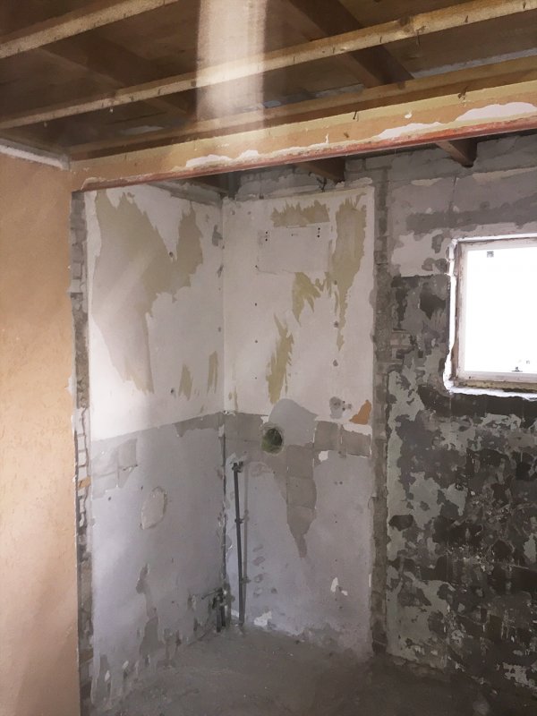

Ik heb al veel rond gezocht op het forum maar ik lijk toch weer een bijzondere situatie te hebben
Wij hebben een (klus)huis gekocht, waarvan we onder andere de badkamer gaan uitbouwen. Even voor het idee, het is op de 1e verdieping. De badkamer was slechts 2x1m en er zat een kast naast waar de wasmachine stond. Zie plattegrond oud, en nieuw
Omdat je dan nog met een smalle ruimte zit en de hal breed genoeg is, willen we zover mogelijk naar de hal uitbouwen (120x40cm extra) waar dan precies plek is voor een WC.
Nu ligt er al een betonnen vloer, waar ik de dekvloer vanaf gehaald heb. Het idee was om de houten vloerplanken eraf te halen waar nodig, een lewis/zwaluwstaart plaatje op de balken te zetten en dan beton te storten zodat dit gelijk komt te liggen met de bestaande betonnen vloer. En dan in 1 x een dekvloer er over. De vloerbalken eronder gaan we verstevigen, dat zie ik allemaal wel goed komen.
Ik zit enkel even met het muurtje, hiervoor waren er verschillende ideeën : metalstud, hout of cellenbeton blokken. Onze keuze ging eerst naar hout of metalstud, ivm gewicht van de blokken. Nu is het zo dat dit muurtje eigenlijk de vloerbalken voor zolder weer moet opvangen, zie fotos :
Het gaat dus om de lange(14cm hoog, deels oranje) balk die rechts nog op het muurtje ligt, die vangt de bovenliggende vloerbalken(10cm hoog) weer op.
Om te voorkomen dat we in het aangebouwde stukje het plafond moeten verlagen, zouden we graag die balk waar nodig wegzagen en de bovenliggende vloerbalken met het nieuwe muurtje ondersteunen. Mijn voorkeur gaat dan uit naar cellenbeton blokken, ook aangezien de wasmachine hier weer exact boven op zolder komt te staan lijkt mij een muurtje van 5x7 balkjes niet ideaal, laat staan metalstud.
Nu gaf een bevriende timmerman aan : stort eerst de vloer, en lijm daar weer de blokken op... Normaal gesproken stort je de vloer juist tegen de muur aan lijkt me? Enkel zit je dan weer met de vloerbalken, daar moet je dan eerst een constructie voor maken waar je de blokken op kan maken(ytong profiel op kan schroeven).
Kortom mijn vraag, wat is wijsheid? Iemand eerder met dit bijltje gehakt?
Alvast bedankt!
Gr Remon
