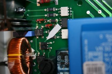

Eén van de functies werkt niet meer: de combinatie van zij-jets water met lucht, al de rest werkt nog.Oorzaak: bepaalde transistor is 'ontploft'. Probleem: ik kan de typeaanduiding niet meer lezen op die transistor door beschadiging van de transistor. Wie kan mij aan een schema van de printplaat helpen zodat ik weet welk type transistor kapot is. Typeaanduiding van die transistor is natuurlijk ook goed. Het is een klein zwart vierkantje op de rechter helft van de print, juist boven de middellijn van de printplaat.

Plaats eens een foto zegt soms meer dan woorden
De transistor zal niet voor niets opgeblazen zijn.
Vaak is er dan toch wel meer aan de hand op de printplaat, zoals een kortsluiting.
Albert Motard

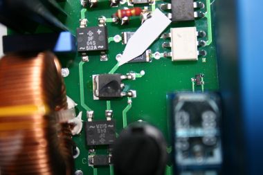

Het witte pijltje duidt de defecte transistor aan.
Eerst was alles van het bubbelbad uitgevallen. De oorzaak was een doorgeslagen zekering. Nadien bleek dat na herstel van de zekering, dat de betreffende transistor 'opgeblazen was.
Hopelijk brengen de foto's meer duidelijkheid.

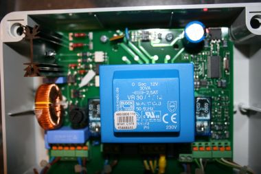

Oorzaak? Gevolg?
Waarom was de zekering eruit gesprongen? Door (een defect van) het bubbelbad? Of door een andere oorzaak?
Albert Motard
De doorgebrande zekering was een zekering van de printplaat.
Ik zat in bad, met de jet-lucht combinatie aan, en plots viel die uit. Ook de andere functies zoals enkel bodemjets en verlichting werkten na controle niet meer.
Bij eerste nazicht bleek dus de zekering van de printplaat doorgebrand. Die werd vervangen, en 'alles' scheen weer te functioneren behalve de combinatie zij-jets water + luchtcirculatie. De watercirculatiefunctie zonder lucht werkte wel. Dan werd de luchtklep vervangen die door gelijkstroom wordt aangestuurd. Toen het euvel nog niet verholpen was, contacteerde ik de hersteldienst van de producent. Dan bleek dat de schuldige de opgeblazen transistor was. Voorgestelde oplossing: vervangen van de ganse printplaat voor 400 euro!! Lijkt me net iets te duur, en daarom zoek ik dus een andere oplossing in het vinden van de juiste transistor.
Maar wat in principe eerst was, de opgeblazen transistor of de doorgebrande zekering weet ik natuurlijk niet.
