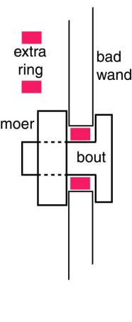

Die doet het niet en ze hebben alle openingen in het bad dichtgemaakt met soort doppen die aan de onderkant met vleugelmoeren zijn aangeklemd. Elke keer gaat er wel één schuiven na een tijd. Dan zit je dus niet lekker in bad in de wetenschap dat het elke keer kan lekken.
Wie weet er een oplossing, is er bijvoorbeeld spul om een soort "mat" over de hele bodem van het bad te plakken ofzo, want ik wordt gek!

Ik zie maar één mogelijkheid:
Die doppen loshalen, goed schoonmaken, evenals de randen waar ze hebben gezeten.
Dan de doppen er weer in schroeven met een laag sanitairkit ertussen, zodat ze na harding niet meer kunnen verschuiven.
Neem wel sanitairkit, is minder schimmelvormend dan gewone siliconenkit.
Je kunt kit nemen in de kleur van het bad als dat er is en anders blank.
Een mat erin lijmen zie ik niet zitten, je zit alleen al met het probleem van de vorm van het bad!
Ik heb een aanvulling op het goede idee van Kees.
In de plaats van kit kun je ook kunststof of rvs plaatjes nemen ter grootte van de gaten in het bad, deze onder de dop en dan weer vastdraaien.
Het schuiven van de doppen is dan niet meer mogelijk, het voordeel is dat je geen kit in of op het bad krijgt.
In een goede ijzerhandel/bouwmarkt zijn plaatjes van kunststof te koop.

Dit had Jan vast nog aan zijn goede idee willen toevoegen: :wink:
Let er in dat geval dan wel op dat de ringen dunner zijn dan de dikte van het bad...

Bedankt voor jullie tips! Maar waarom moeten die plaatjes dunner zijn dan het bad? Die doppen/plaatjes die er nu op zitten zijn nl. dikker dan het bad en zijn een soort van een beetje bol aan de bovenkant.
Kees
Die plaatjes/ringen bedoelde Jan (denk ik, ik ben Jan niet...) voor in de gaten, zodat de bout niet verschuift. Is zo'n ring dikker dan de dikte van het bad, dan kun je de bout vast draaien wat je wilt, dan zal hij nooit sluiten.
Probleem is natuurlijk dat wij aan de hand van jouw verhaal een voorstelling moeten maken hoe die bout in dat gat zit. En dat kan best anders zijn dan het idee dat Jan en/of ik ervan hebben!
Is het niet duidelijk of heb je het idee dat het heel anders in elkaar zit, maak dan een soort schetsje, scan het in, en plaats het ergens op een foto-album site. Je kunt dan hier een link daarheen plaatsen.
Je kunt het ook op je home-page plaatsen, maar dan wordt je home-adres hier zichtbaar en dat wil niet iedereen!
Ik heb hieronder een afbeelding geplaatst zoals ik dacht dat je het ongeveer bedoelde ... (geduld, het is een beetje langzame site waar de afbeelding staat!)
