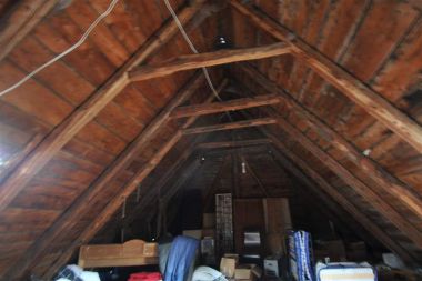

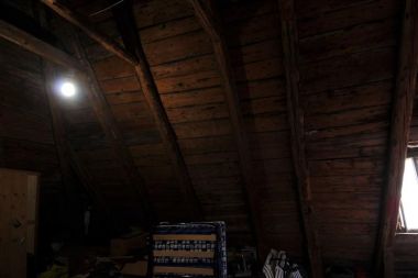

Ik wil het dak van ons 200 jaar oude hotel isoleren. Ik heb al flink wat info op de site kunnen vinden, maar heb toch nog een vraag over mijn specifieke situatie:
Het dak is van leisteen direct op het dakbeschot. Dat is op dit moment alles. (zie foto's). Er zit dus geen folie tussen pannen en beschot. Het is onbetaalbaar om het leisteen te verwijderen, folie te plaatsen en de stenen weer terug te plaatsen.
Aan de binnenkant wil ik isoleren en met name vanwege het gemak denk ik aan alu-folie:
Rachel-werk aan de diagonale binten op 5 cm van het dakbeschot om spouwruimte te creëren en daar tegenaan het folie nieten.
Ik lees op deze site dat dit soort folie met name wordt gebruikt in combinatie met glas- of steenwol. Mijn vragen zijn dus:
* Is alleen dit soort folie voldoende? of blijft glas-/steenwol de betere optie?
* Hoeveel laags is dan aan te raden? Ik lees hier over een R-waarde norm van 2,5, maar op de sites van de fabrikanten gaan sommige producten tot 6. Het hotel bevind zich op 1050 meter en kan in de winter behoorlijk koud worden.
* Is het dan nodig/aan te raden om ook nog direct onder het dakbeschot een dampwerende folie te plaatsen?
Dank!

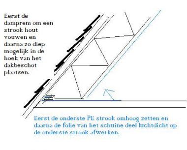

Ik zou een glaswol nemen van 150 of 200 dik. Goed tegen warmte, kou en geluid. Ergens nog even vragen of je kap het gewicht van alle bijkomende materialen kan hebben.
Die glaswol direct tegen het beschot, isolatie, damprem en een afwerklaag. Zitten er veel kieren in je dakbeschot zou deze eventueel dicht moeten maken. Kan er wind waaien door je glaswol isolatie verlaagd dat iets van zijn waarde.
Een tekening gemaakt hoe je de damprem moet uitvoeren. Als eerste plaats je die strook hout met de PE folie, op deze wijze is dat deel van je isolatie ook van een damprem voorzien. Plaats je eerste de isolatie kom je er niet meer bij om dat deel van je isolatie dampdicht te krijgen.
Ik zou dat met die lat rondom doen. Zodoende is de kopse kant van je isolatie ook dicht tegen lucht van binnen uit.

Laatste vraag: In een van de reacties werd tussen neus en lippen door gezegd dat ik nog even moest laten controleren of the dakconstructie het gewicht van de isolatie wel aankan. Dat betekent hier ('t is frankrijk!) dat ik er een architect bij moet halen met alle kosten en problemen die vandien.
Ik begrijp dat het erg lastig is om op afstand hierover te adviseren, maar ik kan me niet voorstellen dat het gewicht een probleem kan vormen. De diagonale balken zijn ong. 150x200mm en zitten ong. op 1 meter van elkaar. Ze zijn niet aangetast door rot of worm. Op 1,5m van de nok bevindt zich een dwarsbalk tussen ieder paar balken aan weerszijde van het dak. Bij de aansluiting in de muur is er ook nog een extra balk die de diagonale balk naar de vloer loopt.
Ik sluit nog wat foto's bij ter verduidelijking.
