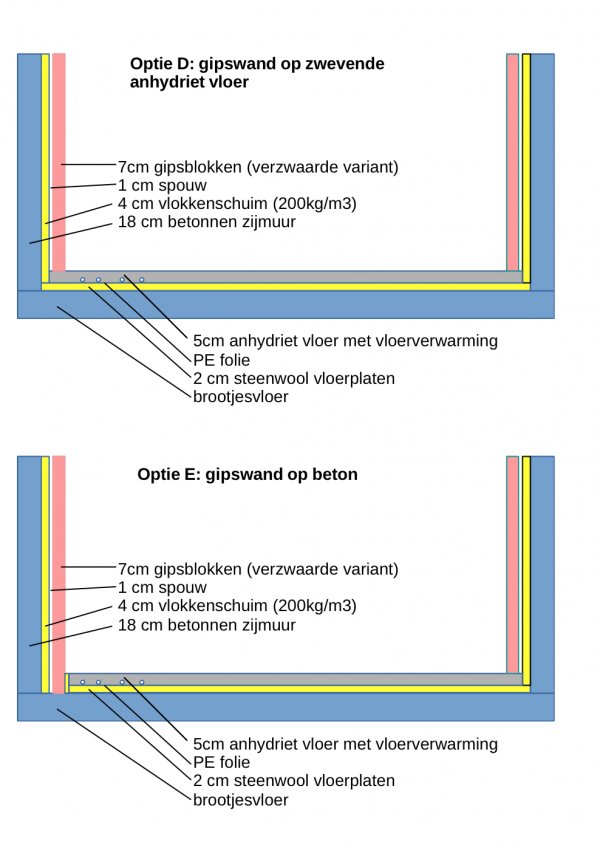

Ik heb nog een vierde optie bedacht: langs de gehele betonnen wand een spouw van 5cm en dan een wand van extra zware gipsblokken van 7cm dik. De spouw gevuld met 4cm vlokkenshuim. Enigszins rigoreus, maar de woning is nu eenmaal erg gehorig en ik wil graag onbezwaard muziek en klusherrie maken. (zowel contact- als luchtgeluid dus)
Dan het volgende: ik ga de vloer zwevend maken met 2cm steenwol met daarop 5cm anhydriet.
Nu vraag ik me alleen af wat in dit geval beter geluid, van mij naar de zij-buren isoleert:
zie foto
optie D: De gipswand op beton
optie E: de gipswand op het zwevende anhydriet
Ik weet dat je normaal gesproken wanden rechtstreeks op de dragende laag bouwt en met isolatiestroken de vloer van de wand scheidt, maar omdat de broodjesvloer erg weinig massa heeft en doorloopt naar de buren lijkt het mij in dit geval beter niets in contact te laten komen met deze laag.
Contactgeluiden die in mijn eigen woning worden gemaakt en doorgegeven via de anhydrietlaag wil ik wel voor lief nemen.
Is in dit geval optie E inderdaad beter, of zijn de nadelen toch te groot?
Gipsblokken geven meestal niet echt een geluidsisolatie. Al ben ik niet bekend met een verzwaarde variant. Een steenachtige wand op een losliggende afwerkvloer zetten kan trouwens niet. En zeker niet op de rand.
Als je veel gewicht gaat toevoegen, moet de constructie van je huis dat wel aankunnen.
Een buigslappe voorzetwand lijkt me beter. Veel makkelijker los te houden rondom, dus dan heb je geen contactgeluid.

Ik ga zeer waarschijnlijk de zijwanden toch op het dragende beton bouwen, omdat de steenwol vloerplaten de wanden van zware gipsblokken niet kunnen dragen.
Lichtere zijwanden kunnen wel, maar ik denk dat het effect van zware gipsblokken op het beton toch beter is dan lichte wandjes op de zwevende vloer.
Dus ik ga het feitelijk doen zoals voorgeschreven; maximaal gewicht, een knappe spouwruimte en de zwevende vloer (onhecht) tussen de wanden.
