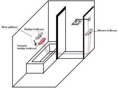

Ik ben bezig met de douche in mijn nieuwbouw huis. Ik heb een simpele badkamer met douchekraan/kop en wastafel.
Ik wil graag een ligbad onder mijn huidige douchekraan plaatsen en de douchekraan verlagen om er een badkraan van te maken. Hiertegenover wil ik een nieuwe waterpunt realiseren voor een stadouche met douchebak.
Nu vroeg ik mij af of ik de waterleidingen (warm en koud) voor de nieuwe stadouche gewoon kan splitsen vanaf mijn bestaande douchekraan? Moet ik dit dan voor (boven) of na (onder) de douchekraan doen? En hoe zit het met de waterdruk? De verwachting is dat de badkraan en nieuwe douchekraan zelden tegerlijk aan zullen staan.
Mijn plan is om de leidingen af te splitsen vanaf de huidige douchekraan, onder de ligbad en douchebak door, en vervolgens weer omhoog te laten komen bij de muur waar de nieuwe douchekraan gaat komen. Voor de duidelijkheid heb ik een tekening meegestuurd.

    Je kunt de leidingen gewoon splitsen.
    Onder of boven maakt niets uit. Je zei het zelf al, de beide kranen staan zelden tegelijk aan.

    @calenta dank, het is dus niet zo dat ik perse moet afsplitsen vanaf de hoofdleiding?
    Calenta
    Dat komt in principe op het zelfde neer. Het hoofdnet in de woning is niet ondergebracht in diverse diameters. Al komt het wel vaak voor dat de warme leiding 12 mm is. In de nieuwbouw is men al weer bezig met kunststof in 12 mm vanwege de epc norm. Het is maar net wat komt het mooist uit.
    Succes.
