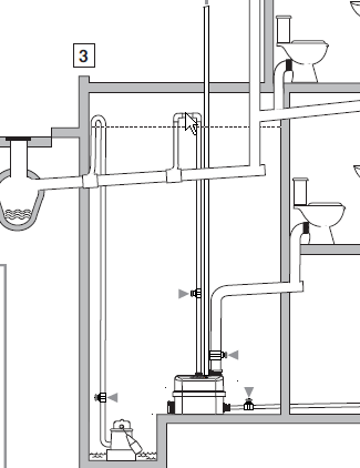

Ik had graag een tweede toilet geplaatst in een verbouwde kelder,maar deze zou zich niet onder het originele toilet op de eerste verdieping bevinden.moet een 'electrische' toilet,want duur en geluid ,echt?
ik kan nog steeds plannen wijzigen maar wou graag proberen.
de moeite waard of verloren moeite?alle tips welkom
Als de riolering hoger ligt, zul je niet onder een toilet met vermaler en pomp uit kunnen komen.
De ruimte waar de toilet zich zou bevinen ligt op niveau van de riolering.eingenlijk zou ik 2 toileten willen bij maken; 1 onder de 'originele' afvoer en 1 op het zelfde niveau maar 6,7 meter verderop.
dus weet ik niet of ik genoeg kan doen afvoeren op zo'n afstand...
bedankt voor het antwoord op eerste vraag
Je kunt evt ook een vuilwater pomp plaatsen of een eco wc pot zie evt hier ook eens
product url helaas offline
De afvoerbuizen moeten min 1cm de meter aflopen en max 3 cm.
Ander stroomt het water te snel weg en neemt het water de "troep" niet mee.
