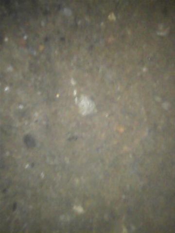

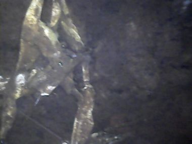

Foto's van de bodem van de put:
Ik denk dat het niet zo nodig zal zijn om de put te reinigen de bodem ziet er uit als zand met grind, een tang die ooit naar beneden gevallen is ligt op de bodem en is dus niet weggezakt in een sliplaag.
ik ga nog proberen een monster te nemen.

Zo te zien is de bodem van de put mooi schoon, ik zou dat zo laten en alleen een stel gaten in de bodem spuiten om misschien wat meer toevoer van water te krijgen.
