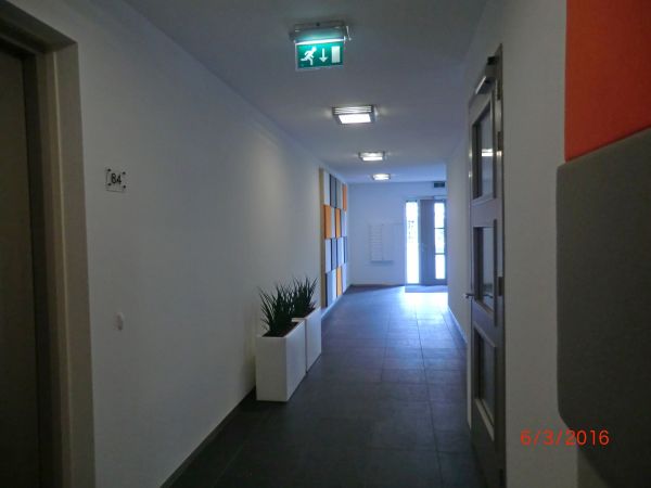

Wij wensen in de hal van ons appartementencomplex een tweetal hanglampen te plaatsen om de groei van planten te bevorderen. Zie foto's.

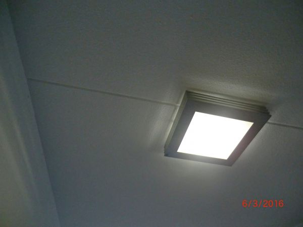

Idee: 2x hanglamp LED GU-10 spot altijd aan. Lamp hangt dus aan zijn draad. Elektra tappen we af van de plafondlamp. We gaan witte goot gebruiken met een T-stuk.
Vragen:
1. Hoe tap ik af bij de lamp? Mogelijk kan ik een opening vinden anders via de koelspleten? Welke draadsoort? Moet ik een wartel plaatsen bij de lampdoorgang?

Er zal in de bodem een doorvoer zitten, deze openen en voorzien van een tule.
Draad zal een hittenbestendig snoer moeten zijn in de lamp zelf, of voorzien van silicone sleeves.

Wat de planten betreft, zorg voor voldoende licht en juiste kleur.
2 lampjes is gewoon te weinig.
