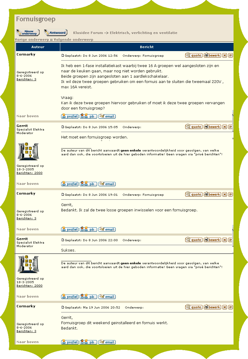

Ik heb een 1-fase installatiekast waarbij twee 16 A groepen wel aangesloten zijn en naar de keuken gaan, maar nog niet worden gebruikt.
Beide groepen zijn aangesloten aan 1 aardlekschakelaar.
Ik wil deze twee groepen gebruiken om een fornuis aan te sluiten die tweemaal 220V , max 16A vereist.
Vraag:
Kan ik deze twee groepen hiervoor gebruiken of moet ik deze twee groepen vervangen door een fornuisgroep?
Gerrit
Het moet een fornuisgroep worden.
Cormarky
Gerrit,
Bedankt. Ik zal de twee losse groepen inwisselen voor een fornuisgroep.
Gerrit
Sukses.
Cormarky
Gerrit,
Fornuisgroep dit weekend geinstalleerd en fornuis werkt.
Bedankt.
