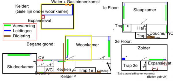

Maak eens een tekening van huis en leidingverloop. Dat geeft ons iets meer inzicht. Want dit wordt het gokken. Want al onze bollen zijn in onderhoud.

Nou ik heb eens zelf liggen schetsen in paint haha. Ik hoop dat het duidelijk is. Vier woonlagen inclusief de kelder. De verdiepingen zitten boven woonkamer trappenhal (studeerkamer > keuken heeft plat dak).
Hoe de leidingen achter de muren/ plafonds lopen is giswerk al kan je het verloop wel inschatten. Leidingwerk vanaf 1e verdieping is aangesloten op CV op zolder. Leidingen begane grond op CV bij studeerkamer. Uiteraard gaat er wel gas en water via de kelder langs de riolering omhoog naar de CV op de zolder.

Er zijn drie opties:
1. 1 ketel voor alles.
2. 1 ketel voor verwarming, de ketel boven voor de douche en warm water onder dmv een boiler.
3. Zoals het is, 2 ketels, 2x onderhoud, 2 thermostaten en dus meer verbruik.
Meest ideale oplossing is optie 1, daarna optie 2 en als laatste optie 3.
Alleen de gang moet nog opnieuw gestuct worden. Hier kan dus wel in gebroken worden.
Ik dacht zelf door de verwarming vanaf de trap 1e verdieping via de muur onder uit te laten komen in de gang naast de lange kant van de trap voor een extra verwarming (zou wel fijn zijn in de gang). En dan door de vloer de kelder in aansluiten op de leidingen die daar lopen. Dit zijn leidingen van systeem onder. Maar dan loopt dus alle verwarmingswater voor onder via de leidingen van de verwarming bij de trap 1e verdieping. Of dit voldoende is?
