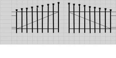

Hoi,
Ik wil graag een tuinhek bekleden met hout. Omdat ik de hele tuin omgegooid heb, heb ik nu van de straat gezien de hele inkijk tot bijna achterin de tuin. Bovendien komt er een dezer dagen een puppie en ik wil niet dat die zomaar de straat oprent.
Het idee is om dit met bankirai hout te doen. Mijn idee is om aan de binnenkant een framewerk te maken, waardoor ik aan de straatkant hier maar tegenaan hoef te schroeven.
Wie heeft er tips om het framewerk vast te krijgen?

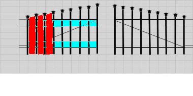

De constructie kan simpel zijn gewoon twee horizontale planken aan de binnenkant waar je de verticale planken aan de buitenkant tegenaan schroeft.
Zelf zou ik de planken zodanig op maat maken dat ze tussen de spijlen passen.
ben niet zo goed met zo'n paint programma maar bedoel zoiets:

Mouse ik had hetzelfde ingedachte. Maar hoe krijg ik de dwarsbalken vastgezet? Ik heb dit weekend een klein proefstukje gemaakt (van afvalhout), maar als ik de horizontale balken rechtstreeks op de dwarsbalken schroef schuift dit steeds naar beneden.
Groetjes,
Robke
Klosjes er tussen schroeven die rusten op de onderste horizontale spijl.

Het idee van de klosjes is een prima oplossing, een andere oplossing is verticale sleuven frezen voor de spijlen in de plank die je horizontaal bevestigd, naar ik aanneem rust ook dan de plank op het horizontale ijzer.
Eventueel de sleuven voorzien van een stukje rubber (oude binnenband of zo).
Zolang de onderste plank blijft zitten heb je boven waarschijnlijk geen problemen.
