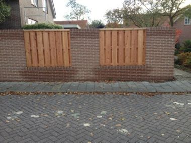

Ik heb deze zomer een nieuwe tuinmuur gebouwd. Steensmuur (twee halfsteensmuren tegen elkaar). De bovenzijde is afgewerkt met een rollaag. In de muur heb ik openingen gelaten en hierin houtwerk geplaatst.
Na diverse regenbuien blijft de muur erg nat met name de lage gedeelten en de bovenste lagen van de hoge gedeelten.
Onlangs heb ik de bovenzijde van de rollagen geïmpregneerd. Ik heb nu de volgende vragen:
- is het normaal dat de muur zo nat is/blijft
- zou het impregneren dit verbeteren
- als de muur zo nat blijft, wat gebeurt er dan als het gaat vriezen

De regen komt op het platte gedeelte, en kan zo beter in de stenen trekken.
Dit ligt ook vaak aan welke steensoort er gebruikt is, bij de ene meer als de andere.
Inpregneren, zal zeker een gedeelte helpen.
Zorg wel dat de muren droog zijn, als je dit gaat doen.
Als de muren zo nat zijn, en het gaat ineens vriezen, zou in het slechste geval de stenen los kunnen vriezen.
Een goede oplossing zou zijn, om kant afdekken op de muren te plaatsen.
Impregneren kan ook niet op liggende metselwerken, het is dan nog steeds lek hoor en watert nog gewoon in. Je zal een zink of beton afdekking moeten maken wil je daarvan af.
De steen is van normale kwaliteit. Dit soort muren (afgewerkt met een rollaag) komt toch veel voor. Dan doet dat probleem zich altijd voor?
Afdekken met zink, beton of natuursteen kan in ieder geval niet onder het hout. Bovendien zouden dan de binnenhoeken altijd het probleem van inwateren blijven houden.
Nu afdekken heeft ook niet veel zin. De muren zijn al kletsnat en zullen in dit jaargetijde niet veel drogen. Dit weekend krijgen we al vorst! Maar afwachten wat er gebeurt.
