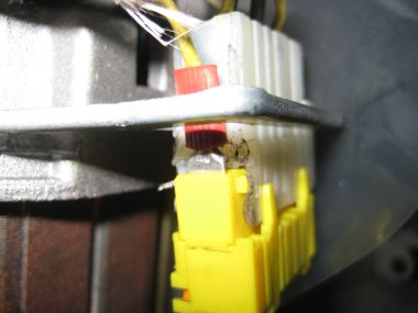

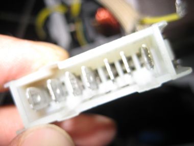

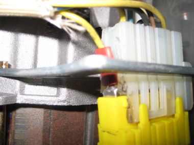

De stekker van de motor eruit halen , dan zie je naast de aansluitingen een klein nokje zitten wat een beetje naar buiten is gebogen , klein fitting schroevendraaiertje ernaast steken en het nokje terug buigen ( beet wroeten ) dan kan je de aansluit lip eruit tikken , dan de zaak fixen , en voordat je de lip er terug in schuift , het nokje weer een beetje naar buiten buigen , deze borgt namelijk de aansluit lip :D
