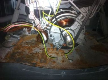

Trommel draait niet meer AEG LAVAMAT 63600
Meerdere dingen onderzocht o.a. koolborstel. Hiervoor motor verwijderd, maar koolborstels leken oke. (Helaas geen foto van tevoren gemaakt van de bedrading die ik losgehaald heb.)
Vervolgens verwarmingselement verwijderd om te kunnen zien of er iets tussen de trommel en de buitenwand zat. Bleek een sok klem te zitten. Deze verwijderd met een punttang. Alles weer teruggeplaatst. Echter heb ik nu 2 aardedraden waarvan ik niet meer weet waar ze vastgeklikt moeten worden. (1) Aardedraad vanaf het verwarmingselement en (2) een aardedraad vanaf de kabelboom.
Hopelijk kan iemand me vertellen waar ik de 2 aardedraden op aan moet sluiten?
Mogelijk dat de bijgesloten foto bovenstaande verduidelijkt.
Al vast bedankt.
Er komt er een van de kuip naar het verwarmingselement
en dan naar de motor en van de bekabeling ook naar de motor
die 2 op de foto zitten volgens mij allebei op de motor

Woensdag middag de manchet ontvangen en deze in de avond in de wasmachine geplaatst. Na het aansluiten van de aardedraden kreeg ik bij de eerste test de E70-melding (NTC-probleem, sluiting?).
Ik zou voor de zekerheid nog graag willen weten of het klopt dat de 2 roze draden op de NTC moeten en de andere dubbele draad met stekker op de linker aarde-aansluiting (op het verwarmingselement)?
Ntc heeft een stekker die kan alleen daar op
aarde verwarming zit aan de onderkant element groen geel
dan heb je er nog 2 voor verwarmingselement
volgens mij een dubbelle en een enkele
Als de stekker van de NTC er omgekeerd op zit, krijg je dan ook een foutmelding of gaat er dan iets anders mis (kan de NTC dan niet goed werken of gaat ie stuk of.....)?
Pap, nogmaals bedankt voor je snelle reactie.
Het verwarmingselement bleek stuk. Na het vervangen draait de wasmachine weer als een zonnetje.
