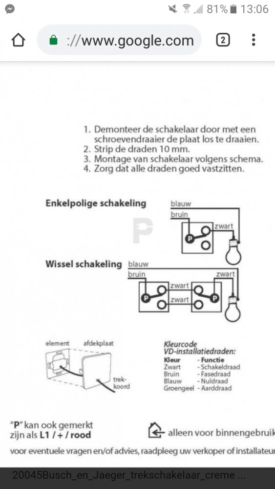

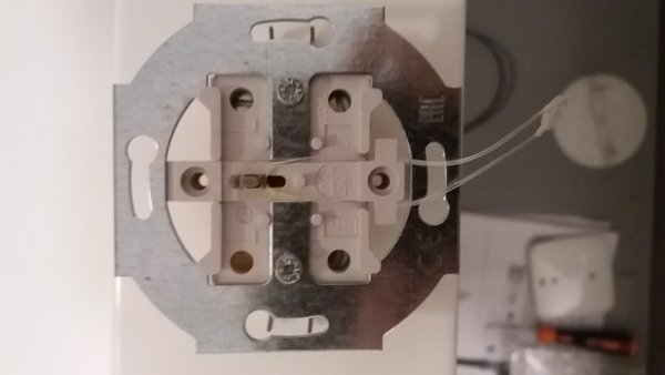

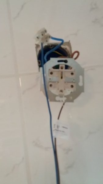

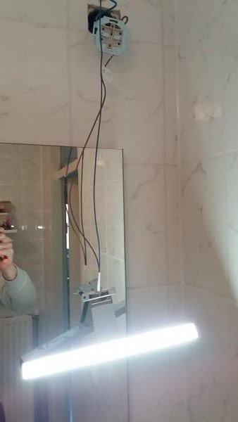

Nu wil ik een spiegellampje plaatsen en aansluiten op een trekschakelaar.
Het lampje heeft alleen een blauwe en bruine draad en uit de wand komt blauw ,bruin en aarde geel/groen .Er zit alleen deze beschrijving bij waar ik niet uit kom
Alvast bedankt
