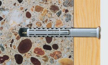

Ok, ja zulke lange schroeven zijn het! Ik neem aan dat de plug dan helemaal in de muur steekt-(dus niet gedeeltelijk in het hout)?
PS Wanneer gebruik je eigenlijk kozijnpluggen?
Juist wel. Zo dus:
Door eerst een ondiep gat van 15 mm diameter te boren in het hout, zoals Waldy aangaf, kan je de kop van de schroef onzichtbaar wegwerken.
