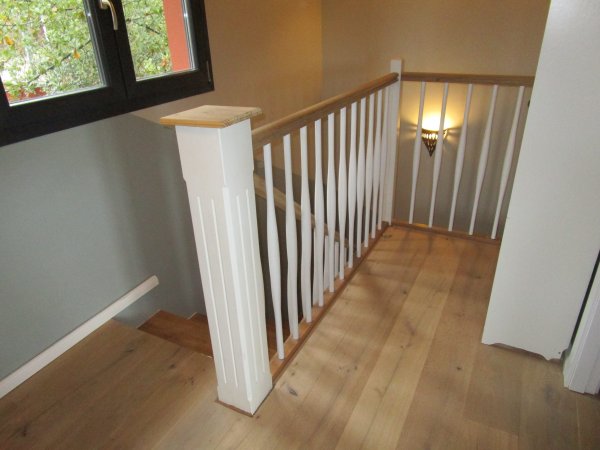

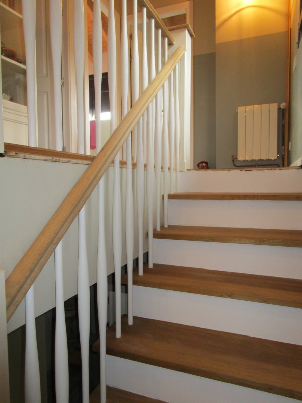

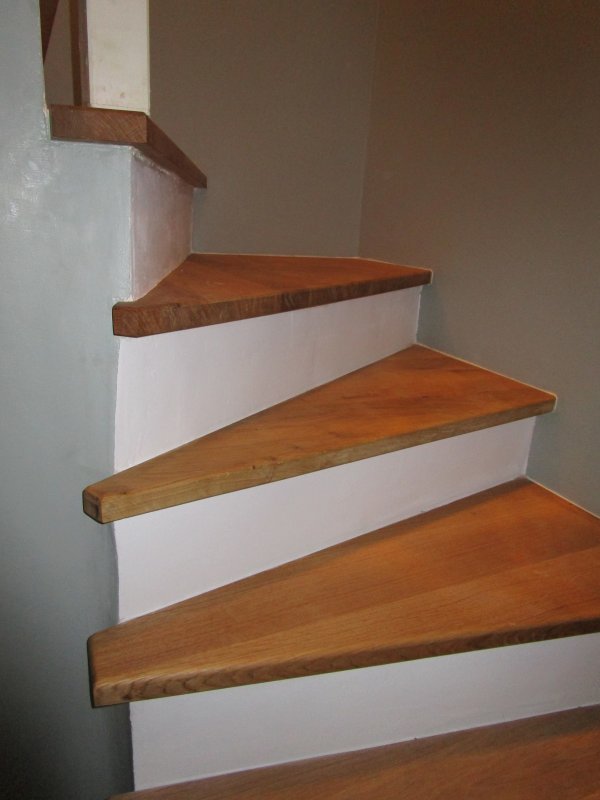

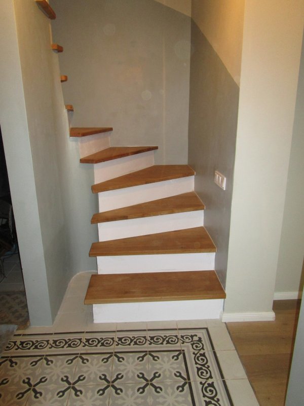

hier enkele fotos van het eindresultaat (nog een paar kleine afwerkingen te doen).
Hout gedeeltelijk met montagekit vastgezet, maar uiteindelijk veel van het hout met 2 componenten pur expansielijm speciaal voor trappen vastgezet. Dat werkt zeer goed en kan na circa een half uur al worden belopen.
De hoofdpilaar met een staaf in de bodem vastgezet. Ging uiteindelijk makkelijker dan ik vooraf had gedacht.
Iedereen nog bedankt voor tips en raad! En natuurlijk aan idereen de beste wensen voor 2020.

Loopt de balustrade helemaal door tot beneden? Op de eerste foto mis ik de valbeveiliging (en leuning).
Ja klopt de leuning loopt niet tot beneden door. Architekt heeft aangegeven dat dit niet hoeft. Ik heb nog leuning en wat spijlen liggen voor het geval ik het later toch wil hebben.
Dan mag de architect het bouwbesluit er eens bijpakken. Een leuning is verplicht en vanaf 1.5m hoogverschil moet er een traphek (oid) geplaatst worden.
Ah misschien niet onbelangrijk om te melden: ik woon niet in Nederland. :wink:
Waarschijnlijk is de regelgeving in Spanje ook met trappen wat anders. Ik heb me bij de elektriciteit ook behooorlijk verbaasd. Het aarden van een badkuip wordt hier bijvoorbeeld niet gedaan (was een stalen!).
Vergeet niet dat regels slechts een minimum niveau aangeven. Je mag zelf bepalen of je deze oplossing veilig vindt.
