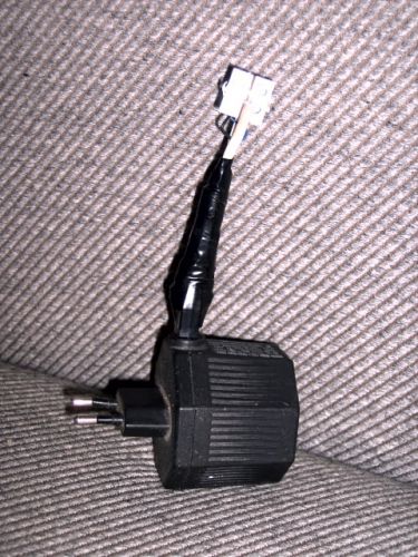

Fiesiekus
Bij het opruimen vond ik 'm weer terug!
Zat heel technisch aan elkaar, je ziet 't kroonsteentje nog parmantig omhoog steken.
12 V; 20 VA. Voorwaar een herrie.....
