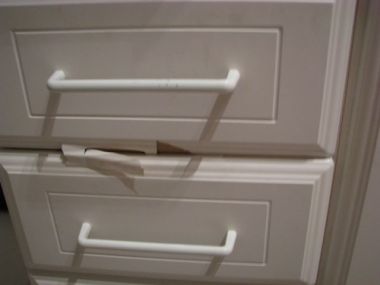

Onze keuken, die al in het huis zat toen we het huis kochten, wordt lelijk.
Dat wil zeggen dat de toplaag aan de randen van de witte kastjes enlades los gaat zitten (barst/scheurt) en knapt er op een gegeven moment ook af, zodat je het mdf ziet. Dat ziet er armoedig uit. Eigenlijk wil ik geen nieuwe keuken.
Ik denk er over om de deurtjes enzo zelf te schilderen.
Ik vermoed dat ik dan eerst moet weten wat de toplaag is.
Hoe kom ik daar achter?
Ik ken niet het verschil tussen melamine, laminaat en folie e.d.
Ik zou daar graag meer over willen weten.

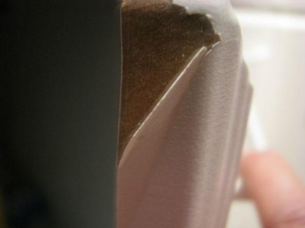

In de hele toplaag zit een klein sinaasappelhuideffect, het ziet er voor mij (een leek dus) uit als gespoten verf.
De afgeknapte stukjes toplaag voelen vrij dun en stevig aan, toch kan je ze met de vingers breken. Het zijn geen piepkleine stukjes die er af komen, maar stukjes van een paar centimer.
De beschadigingen komen alleen aan de onderkant en bovenkant van de keukenkastjes en besteklades voor. Niet in het midden van de frontjes ofzo.
Er verschijnen ook niet eerst bobbels.
Verder weet ik niet of het van belang kan zijn maar de keuken is van 1992 en van Functionica.
Zal waarschijnlijk kantfolie zijn wat er op zit, u kunt alles op de onderkant en bovenkant verwijderen en nieuwe folie er op plakken met behulp van een strijkijzer, de folie is kant en klaar te koop met lijm er op.
Tip:
mogelijk is het niet te repareren dmv van houtlijm dat je dmv een houten " prikker" tussen laat lopen ?
Mijn ervaring is dat dit niet lukt, vervangen levert het mooiste resultaat op.

Dit is een folie en is niet te repareren.
Andere frontjes kopen lijkt mij de enige oplossing.
Ik schrik van het antwoord van Frank.
Het is niet iemand gelukt om deze folie totaal te verwijderen zonder het mdf te beschadigen?
Verwijderen zal misschien nog wel lukken, maar nieuwe er op brengen gaat niet lukken.
Is een speciaal procede dat je zelf niet kunt uitvoeren.
Dan is nieuwe frontjes goedkoper dan laten doen.
