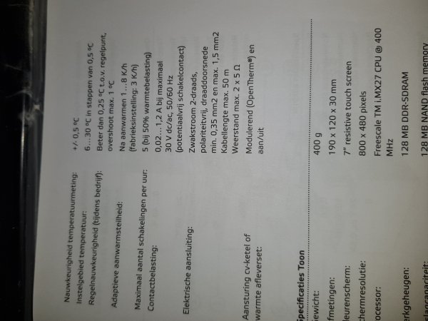

Hallo ik in de stadsverwarming een danfoss AMZ 112 zitten nu wil ik deze aansluiten op de Toon van Eneco heeft iemand een idee hoe dit het beste kan.
Hoor graag of er iemand ideeën heeft.
Kan en mag de toon 24 volt schakelen? Als dit kan kunt u de zwarte draad nr 1 onderbreken en aaansluiten op de toon
Bij deze klep hoort normaal gesproken een lasdoosje en een trafo, in de lasdoos sluit je 1 draad bij op 24 volt voeding en deze gaat naar de toon vanaf de toon dan naar klem 1 de zwarte draad
Hallo Marcn88,
Helaas werkt dit niet met de zwarte draad onderbreken klep reageert hier niet op. Heb je nog andere info
De onderbreking is al aanwezig dmv een aangesloten thermostaatkabel in de lasdoos het rode en blauwe draadje van de thermostaatkabel aansluiten op de toon
