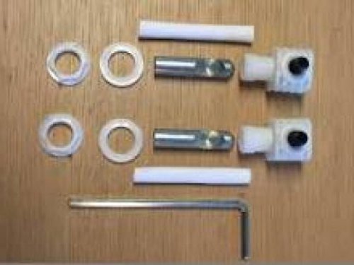

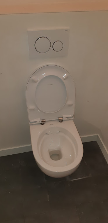

Ik ben al een tijdje aan het verbouwen en nu ben ik eindelijk een toiletpot aan het af monteren. Eentje van W**SB***N die aan een W**A komt te hangen. Alleen dit is zo'n fijn potje met een "blinde" bevestiging.(twee imbusbouten die via de bovenkant erin moeten worden gedraaid om vervolgens in een bus met sleuf aan te grijpen). Mijn vriend had mij al gewaarschuwd dat dit soms een ramp kan zijn om zo'n pot knap af te monteren.
Nu ben ik gister al zelf lekker wezen studderen om m strak tegen de muur te bevestigen. Ik heb nu nog 1 mm speling dat die heen en weer beweegt. En de isolatiemat zit er trouwens tussen. Ik denk dat ik die ene mm er wel uit krijg als ik 1 gangetje van het schroefdraad eraf slijp zodat de bus met sleuf iets verder richting tegel komt te zitten. Afvoerbuizen zijn overigens niet te lang hoor.
Maar ik heb er gister de waterpas er al even opgehad en hij loopt zeker een streep of 3 weg van links naar rechts ondanks dat het inbouwreservoirframe zelf goed waterpas stond.
Is er een manier om de pot wat meer waterpas te krijgen? Ik zie het zo dat de imbusbout ten alle tijden aangrijpt midden in de bus met sleuf en dat je daarom niet zoals een gewone bevestiging nog iets bij kan stellen. Iemand een idee?
