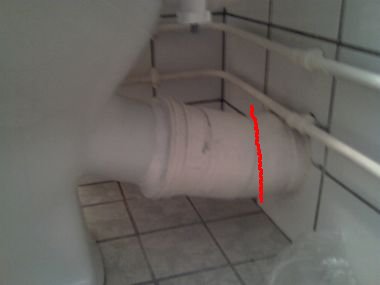

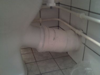

Ik moet een bestaand toilet vervangen. Het toilet heeft een achteruitgang (zie foto, scherper heb ik op dit moment niet).
Ik koop een toilet met dezelfde uitgang. Ik heb het idee dat alle verbindingen gelijmd zijn. Zou dat ook gelden voor de aansluiting op het toilet (PVC op steen)?
Als inderdaad alles verlijmd is hoe krijg ik dan het toilet weer aangesloten, er is niet veel ruimte.

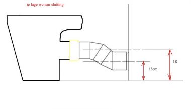

Je hebt het probleem dat je aan sluiting onder je waterleiding zit en zo te zien op +/-13 cm
Waar een bocht 15 graden aan zit.
je kan evt flexibele aansluit slang voor je wc kunnen gebruiken
Bij een PK pot zit de afvoer op 18cm hart uit de vloer. Wellicht kun je de bochten verwijderen en op het stuk buis uit de wand dmv twee bochten van 45 graden mof/mof en mof spie dit hoogte verschil wel opheffen. Zou zelf liever bochten gebruiken dan het door Henk getoonde.
Als het niet anders is dan in het natuurlijk wel een oplossing voor het probleem. Voordeel is dat je bij toepassing er in ieder geval wel bij kunt komen.
Succes.

Als je de verbinding bij de muur afzaagt kan je de flexibele closetaansluiting in de buis drukken en is goed afgesloten
Je schuift andere uiteinden dan op je nieuwe wc pot en klaar is het.
als je met pvc wilt aan sluiten moet je namelijk bocht door zagen net achter de mof
Dan moet je een zaagsnede in de lengte van de buis maken en dan verwarmen met een verffohn of brander.
en zo gauw als je een schone stukje buis hebt.
Dan moet je daar vandaan met behulp van bochten naar voren werken en dan aansluiten met een closet sok.
zo als tekening
Daarom zei ik een flexibele is voor je veel gemakkelijke
