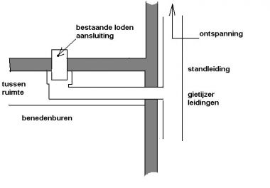

Toegevoegd vindt u een tekening van de huidige situatie
We hebben op dit moment een staand toilet (aansluiting rode cirkel) wat wij willen vervangen naar een hangend toilet (aansluiting groene cirkel).
De afstand (over de vloer gemeten) die overbrugt moet worden is 45 centimeter.
De vloer is betegeld en hebben we (nog) niet opengebroken. Het betreft een oud herenhuis waarbij het toilet minstens 50 jaar niet verandert is. Omdat dit het enige toilet in het huis is, wil ik deze zo kort mogelijk 'buiten gebruik' hebben.

Wat zit er onder de vloer waar het toilet op staat?
Een kruipruimte?
Wat voor soort vloer is het?
Het gaat om een betonnen vloer met daaronder een holle ruimte waarbij je direcht stuit op het dak van de onderburen.
Dan zul je de leiding moeten verslepen in de betonvloer, dat kan over deze afstand gevolgen hebben voor de constructie. Als er daarvoor dus echt moet worden gebroken moet je misschien even ter plekke met een constructeur een kijkje nemen..

je hebt het over een herenhuis met een wc pot aangesloten is.
Aangezien 50jaar geleden neergezet is, is dat gedaan met een gietijzeren leiding.
De wc is aangesloten met een loden stuts in de vloer
Ik heb even een schets bij gedaan kan je zien hoe het zit
Daar tussen plafond kan je niks veranderen.
Je kan leiding bovenlangs verslepen nadeel veel bochten, en je vloer komt te hoog.
Of je kijkt achter de muur naast de wc naar een standleiding en dat stuk kan je een aan sluiting in maken.
Of je laat dat doen door een loodgieters bedrijf want hun zijn er ook zeker wel minstens een halve dag mee bezich om een aansluitiing te maken

Hoe ver zit de huidige afvoer uit de wand ?
Wanneer dat niet teveel is zou u daar een hangpot kunnen plaatsen, de aansluiting van de riolering zou dan in de ombouw kunnen passen.
U moet de hartmaat van de afvoer uit de muur hebben, die is bepalend tenzij u voldoende ruimte hebt, dan kan het altijd.
