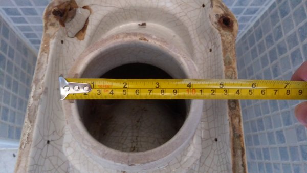

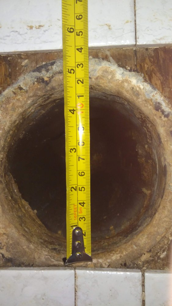

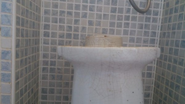

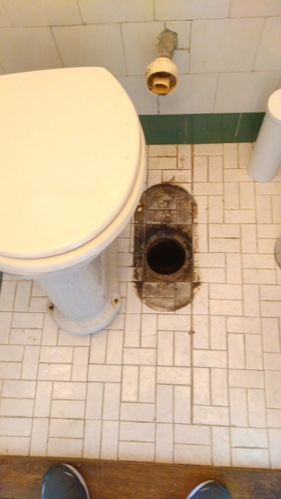

Probleem: het toilet stinkt.
Ik heb de toiletpot eraf gehaald, en de volgende situatie aangetroffen: de toiletpot steekt een paar cm uit, dit heeft een diameter van 11cm, en dit uitsteeksel valt dan in de afvoer die 11,5 cm breed is. Hij heeft dus een ongeveer 5 mm speling (zie foto's). Voor zover ik kan overzien zijn dit geen standaardmaten. Iemand een idee hoe ik dit stankdicht kan afsluiten?

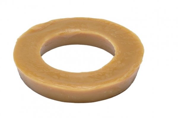

    Vroeger plaatste ze een spons ring er onder zodat je dan een afdichting had,
    waxring wcpot

    @Jan dit is nog een ouwewetse wc pot van vroeger hier zit geen ruimte onder de pot dus een gewone toiletsok wat je voor stelt wil niet blijft de pot +/- 3cm vrij staan.
    Heb ik gezien Henk maar volgens mij moet het net kunnen omdat de rand van de afvoer wat naar beneden afloopt.
    Bij de linkse afbeelding zal het misschien niet gaan maar dat is een voorbeeld, bij de rechtse is de kraag wat minder hoog, die zijn ook in rechte uitvoering te krijgen.
    Alleen past die niet op de 110 aansluiting van de pot.
