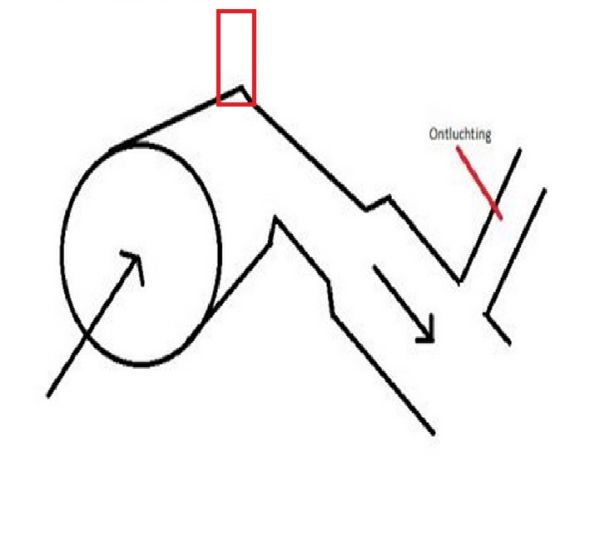

Mijn zwevend toilet op de eerste verdieping spoelt al sinds ik hier woon niet goed door. Bij het doorspoelen vult het toilet zich bijna geheel alvorens het langzaam wegloopt.

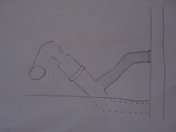

Vandaag maar eens het toilet eraf gehaald om te kijken. Vergeten foto;s te maken:(, maar de tekening spreekt hopelijk voor zich.
De afvoer is van een normale dikte. Door ruimtegebrek loopt de pijp echter direct naar rechts (beetje schuin naar voren in een bocht die scherper is dan 90 graden) en wordt ie dunner. Verderop weer dikker. En daar zit de ontluchting.
Is dit (dunner worden dan 110 mm) normaal? Kan dit de oorzaak zijn van het trage spoelen? Of is het een ontluchtingsprobleem? Is een flexibele pijp een oplossing?

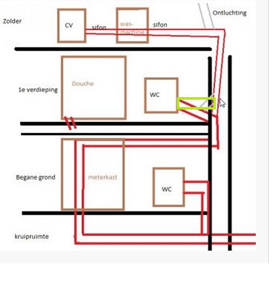

Op dezelfde verdieping is een douche met sifon (in beton gegoten en dus niet los te maken). Die van de wasbak kan wel los. Op zolder een CV-ketel (met afvoer en sifon) en een wasmachine met afvoer en sifon.
De ontluchting van het toilet in kwestie loopt direct naar een grote pijp die naar boven en dan direct naar het dak loopt. De CV en wasmachine komen vanaf de andere kant richting deze ontluchting. Kan er dan alsnog tegendruk zijn?

Ik heb meer het vermoeden dat je ontluchting geen functie heeft t.o.v je toilet.
Het is beter om riolering aan sluiting te veranderen naar 110
Die bochten die over gaan naar dunner pijp is eigenlijk ook bedoelt voor verticale leiding dus direct naar beneden.
Hoe verloopt de leiding verder naar het riool van af de aan sluiting ontluchting?

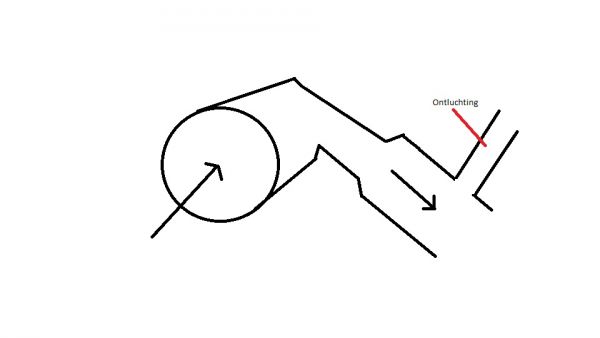

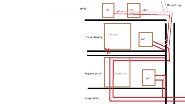

Poging gedaan de situatie te tekenen.
Hoe de afvoer van de douche exact loopt is mij niet bekend.
Hoe de ontluchting precies loopt weet ik ook niet.
Alles is betegeld en dichtgemaakt... Vrees dat dit open moet

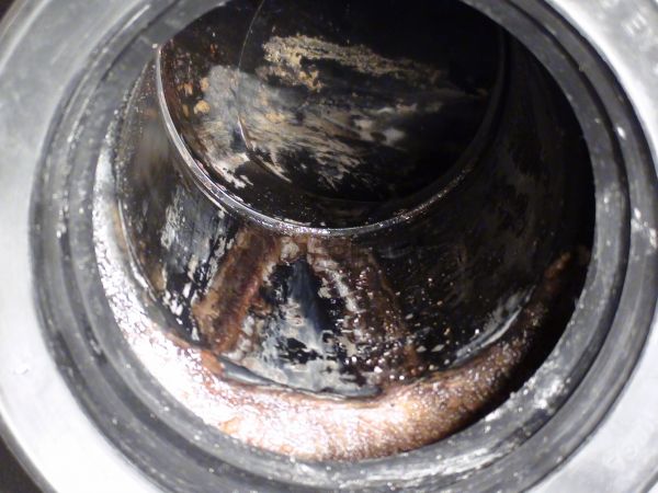

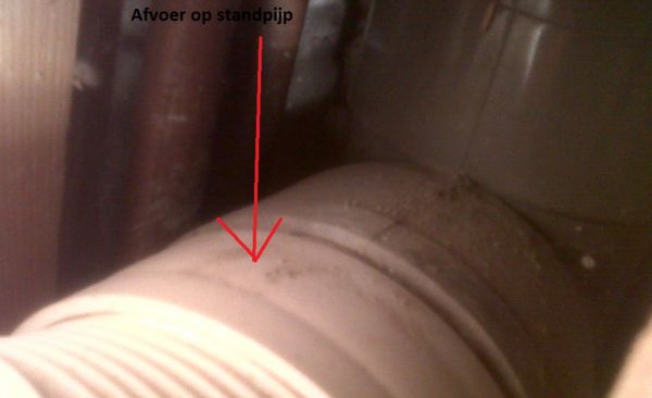

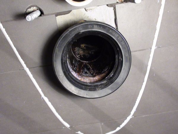

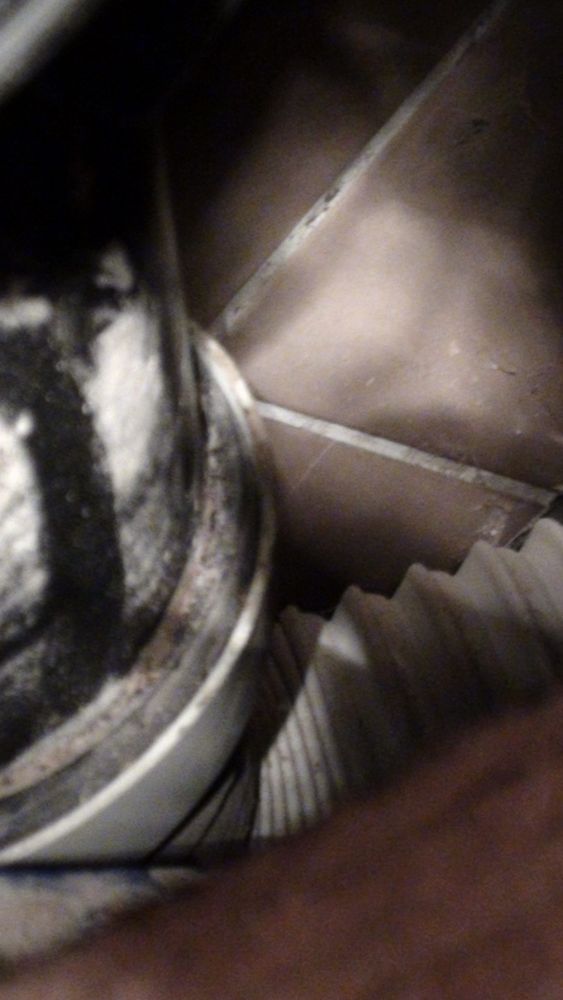

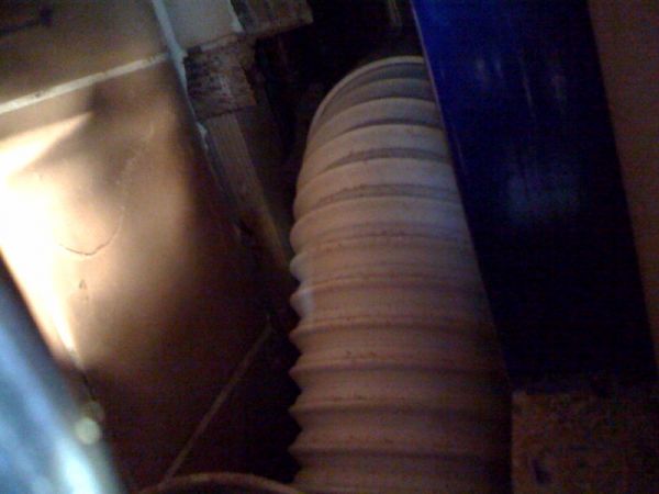

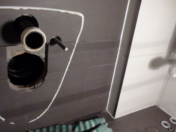

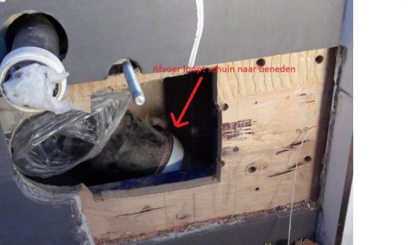

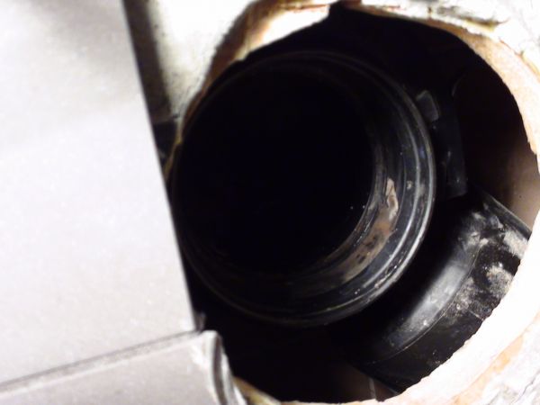

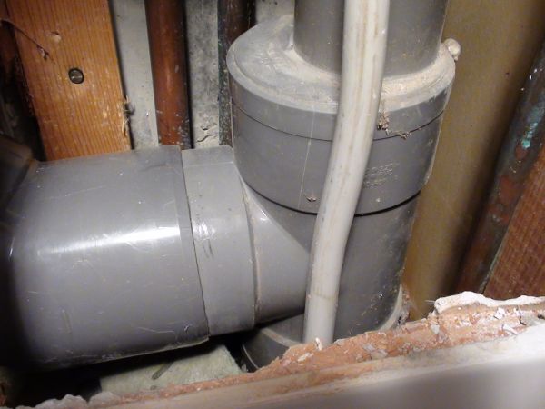

Toilet er af gehad. Het gat is niet erg groot, dus goede foto's maken onmogelijk. Heb foto's en een tekening gemaakt.
Aantal zaken die opvielen.

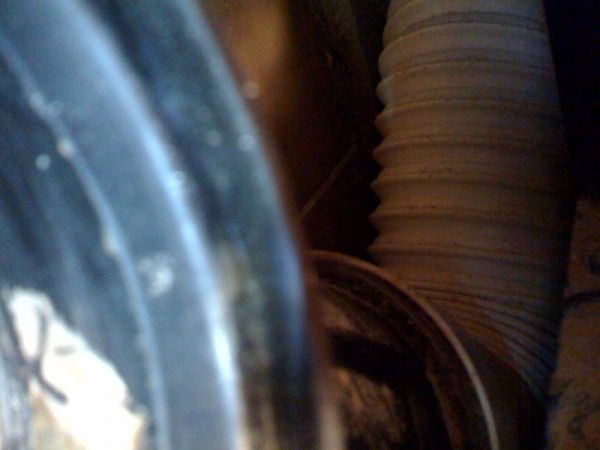

Er blijft troep in de buis zitten na het doortrekken. De buizen waren niet schoon.
De ontluchting is een brede flexibele slang.
Deze slang loopt van de grote ontluchtingspijp schuin naar beneden naar de toiletafvoer.
Op de foto is ook te zien dat de afvoerpijp dunner wordt vlak achter de WC. Is dit een normale afvoer? Of beter een bredere bocht (mits dit past)?

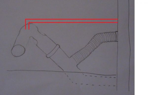

Gelet op jullie antwoorden en de fotos lijkt het erop dat de ontluchting te ver weg zit van het toilet. Zou een bypass maken iets oplossen (zie laatste foto)?
Graag jullie advies.
Groet,
Klussjos

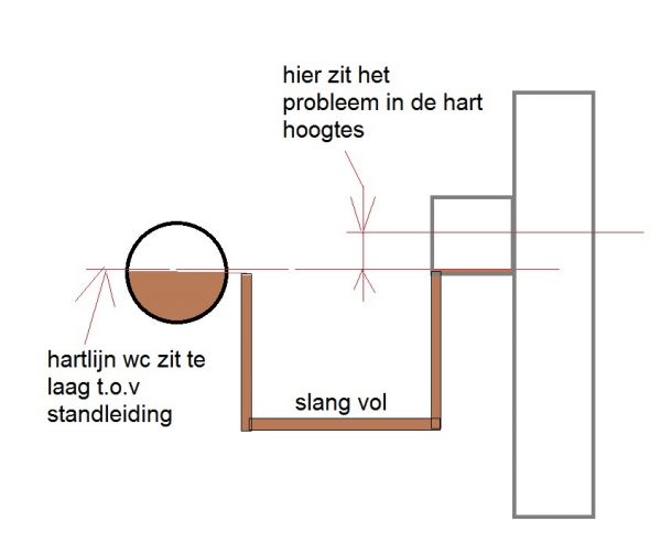

Bedankt voor je foto`s
Na even de foto`s uit te laten vergroten weet ik wat er aan de hand is.
Dat kan je al zien door dat er rommel in je afvoer zit.

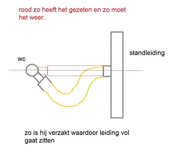

Ik zal zo even een tekening maken.

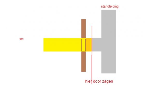

De afvoer moet op nieuw geplaatst worden op de stand leidind
Dus achter wand moet open.

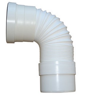

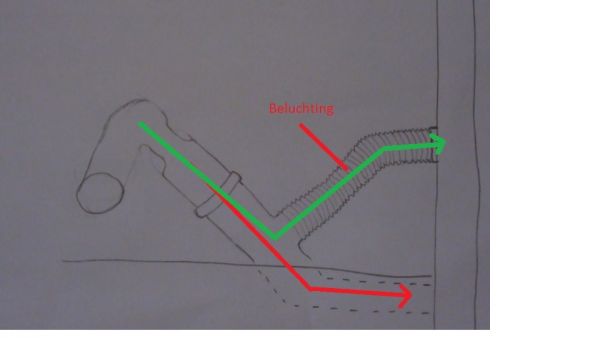

Je kan nu zien dat de slang is weg gezakt het is nu een U buis
dit komt door dat de riool aan sluiting in je standleiding te hoog is t.o.z van je wc daarom de vorige mensen de verkeerde flexibele oplossing hebben genomen en van te voren al met een vol lopende slang waardoor deze is verzakt.
zo moet het nu komen met een hartlijn op ongeveer gelijke hoogte liefst wc kan 5mm hoger zodat goed afloopt.
dus de T-stuk in de standleiding moet lager komen dus de koker moet ook open.
Dank voor je uitleg en tekeningen!
Het eerste deel dat schuin naar beneden loopt is PVC. Kan dat wel verzakken? op de aansluitingen gedraaid bv? Of is dat gewoon verkeerd gemonteerd?
Ik ging er vanuit dat het loopt zoals ROOD op bijgevoegde foto. Afvoer loopt de grond in. Beluchting loopt apart.
Uit jouw tekening begrijp ik dat ie dus helemaal niet de grond in loopt, maar naar beneden en weer naar boven. GROENE lijnen in tekening. Dat zou dan inderdaad een probleem zijn.
De afvoer van de WC loopt dus deels door PVC en deels door flexibele pijp (die witte)? Ik dacht dat die witte alleen beluchting was?!
Hopelijk kan je mn vragen nog beantwoorden voordat ik moet gaan slopen.
Alvast bedankt en groet,
Klussjos
Groene pijl zo loopt het nu.

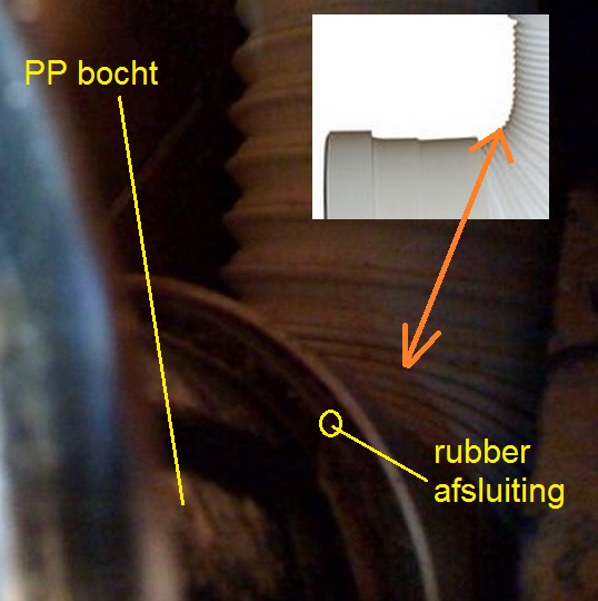

eerste stuk zit geen PVC maar is van PP bocht
Dan deze fleibele aansluiting die ze gelijmd hebben in de buis(wat eigenlijk niet kan want is niet te lijmen goed)

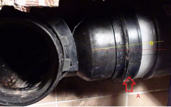

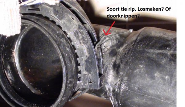

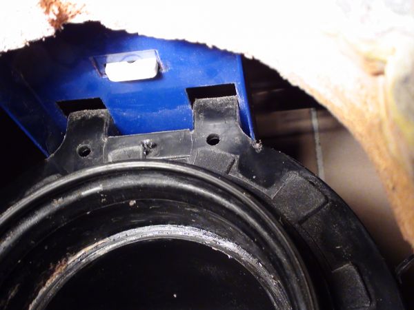

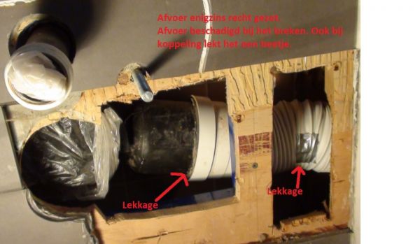

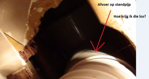

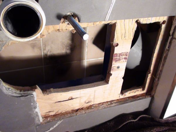

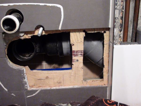

Het toilet open gemaakt. Zie de bijgevoegde fotos.
De afvoer op de standpijp zit iets lager dan de afvoer van het toilet, dus dat zou goed door moeten kunnen lopen. De flexibele pijp heb ik omhoog getrokken. Lekt nu een beetje. Daarnaast de pijp geraakt bij het breken:-( Maar goed, hij moet toch vervangen worden.

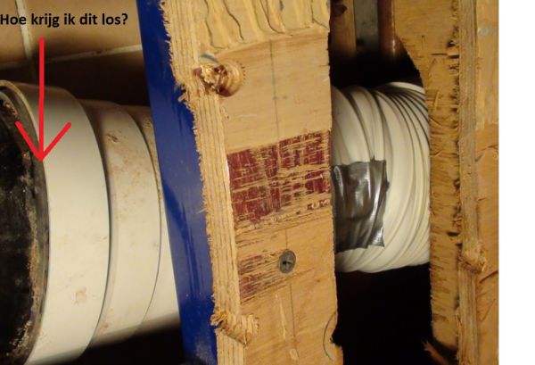

Vragen zijn nu:
- hoe maak ik die flexibele pijp los. Zowel aan de toilet kant als de kant van de standpijp? Kreeg het met wat wrikken niet los. Maar durf ook niet te hard te trekken.
- De zwarte pijp (direct achter het toilet) zit vast met een soort tie rip. Kan die los? Of gewoon doorknippen en vervangen?
Vrees dat de witte tegels ernaast ook nog weg moet, maar wellicht dat het gemaakt kan worden zonder dat dat weggebroken wordt.
Hopelijk kan je me weer van advies voorzien.
Groet,
Klussjos

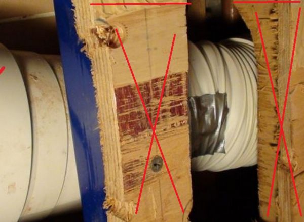

Bedankt voor de duidelijke foto`s.
Nu word het nog een hele put werk vooral aan de kant standleiding waar je nu slecht bij kunt komen.
* Ik zou die tyrip weg knippen zodat de bocht los komt.
*Het hout moet verder eruit en koker moet onderaan open zodat je daar bezig kunt zijn.

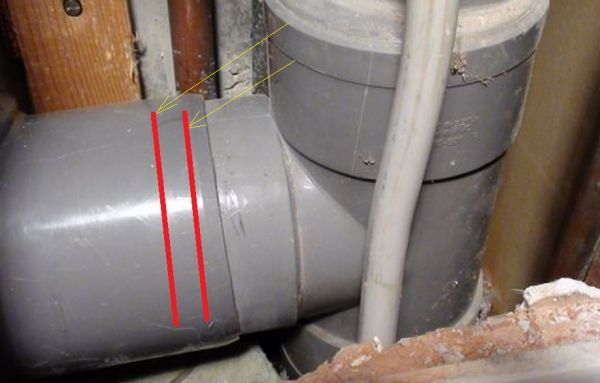

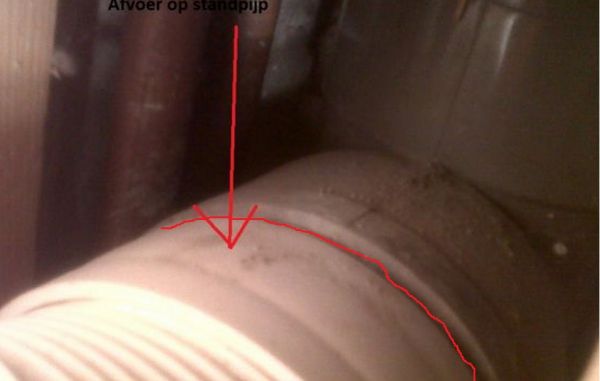

De flexibele buis is in de T-stuk mof gelijmd
Lijkt me het beste deze voor de grijze mof af te zagen.
Maak dan als het verwijderd is een foto en meet de binnen diameter op van de buis.
Ook is van belang de hart hoogte buis en hart wc om straks weer een aan sluiting te maken.
T-rip niet doorknippen, maar loshalen (even omhoog en dan loshalen).
Is een speciale klemband die de pijp vast aan het frame maakt, zodat je de afvoer niet wegdrukt als je de pot er op plaatst.

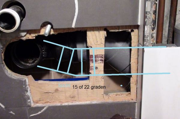

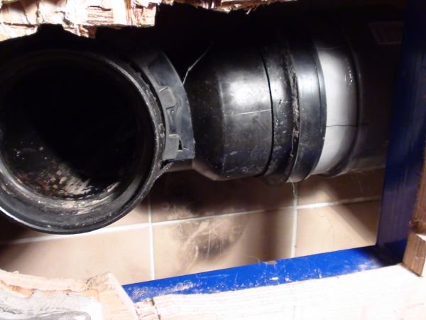

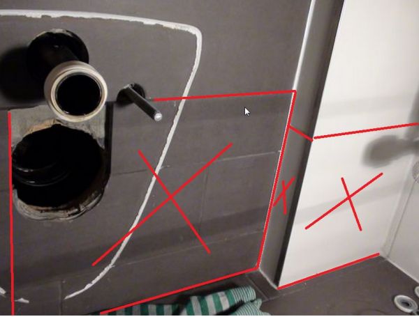

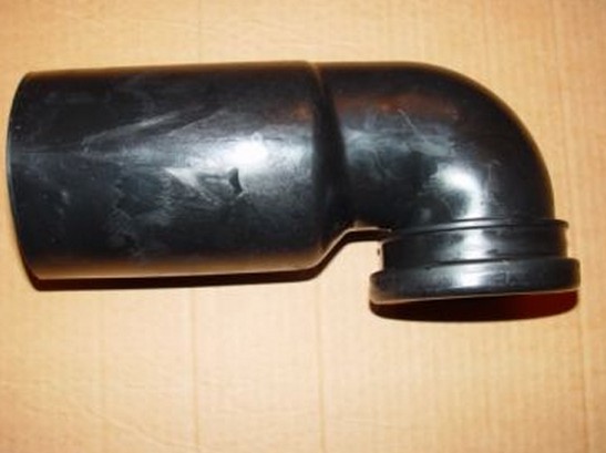

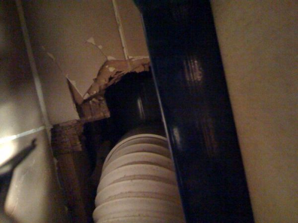

Het heeft even geduurd, maar ik heb het voor elkaar. Het middenstuk van hout kon niet verwijderd worden, want daar zat het frame van het zwevend toilet achter.
Het is gelukt door slechts 1 witte tegel te verwijderen. Niet eenvoudig, maar dit scheelde weer bij het herstelwerk.
De pijp afgezaagd en 2 bochten van 45 graden geplaatst. Die paste behoorlijk goed. Beetje korter gemaakt en alles vastgelijmd. Er zit nu een knik in en een klein verloop in totaal.
Tie-Rip heb ik inderdaad zonder schade los kunnen maken en later weer vast.
Het toilet werkt weer zoals het hoort!
Dank voor al jullie hulp!

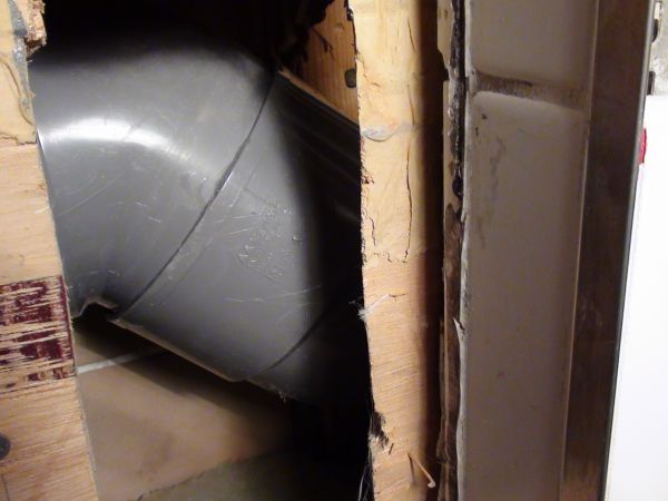

Leuk creatief gedaan maar zit niet goed en later kans op breuk,
Aansluiting t-stuk zit minimaal over elkander en heeft later kans op knappen.
ook zit de bocht naar beneden gericht.
Wat is dat voor een ding die A.
Ook loopt zwarte bocht een beetje omhoog B en daarna voor bij A geknikt naar beneden.
je had ook gewoon pijp recht door van af T-stuk en evt met een 15,22,0f 30Graden bocht de afvoer kunnen aan sluiten dan was deze veel beter.
