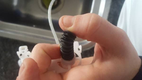

Oke, er is een leuke wending in het geheel gekomen. Ik heb contact gehad met de grohe service afdeling en daarmee zijn we tot de conclusie gekomen dat het aan de bodemklep ligt. Deze heb ik eruit gehaald en heb hem gedemonteerd om te kijken waar het probleem zit.
Nu heb ik het volgende gevonden (zie foto). Een scheurtje in een van de pneumatische opblaaszakjes.
Heeft een van jullie een idee hoe ik deze kan maken/plakken? Of zijn deze ergens te bestellen?
Ik zou weer even contact zoeken met de service afdeling.
Met een beetje mazzel sturen ze het zo op.
