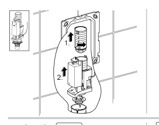

Bij mijn Grohe Rapid sl inbouw toilet is een stopkraan geleverd handig past precies uiteraard, maar
De stopkraan (combinatie) heeft aan de zijde waar je straks nooit meer bij kunt een schroefbus aansluiting en geen soldeeraansluiting. De binnendiameter van de bus is 14,7mm en er kan dus geen koperen pijp in gesoldeerd worden. Ik heb ook geen verloopbusje kunnen vinden.
Oplossing,
1.
toch de schroefbus gebruiken en tape of hennep en hopen dat het nooit gaat lekken.
2.
Of bus een beetje opboren tot 15mm en solderen.
Andere oplossing?
